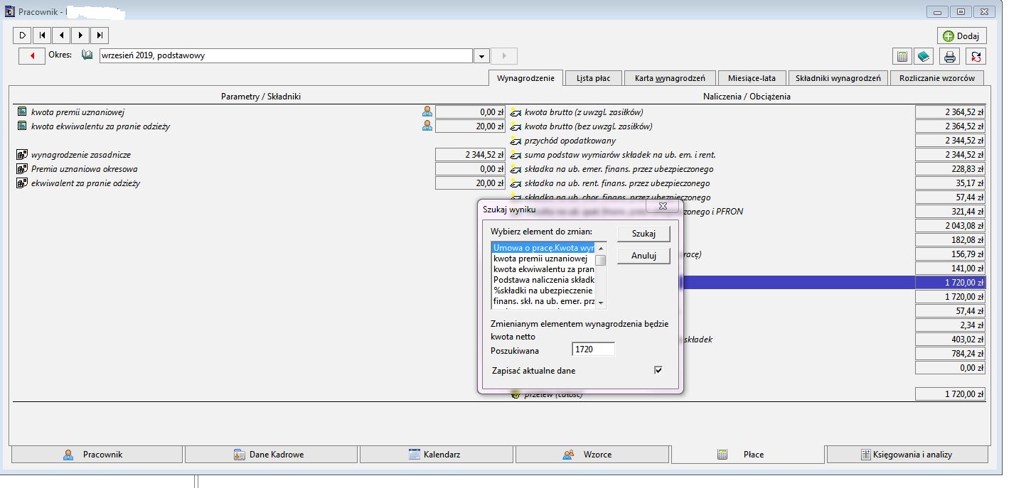

Czy istnieje w symfonii kadry-płace taka opcja by wynagrodzenie za pracę podać w wartość netto a program wyliczył by mi brutto?
Mam z tym duży problem ponieważ właściciel firmy umawia się z pracownikami zawsze na stawki netto za godzinę i ja muszę sama dochodzić ile to jest brutto, żeby prawidłowo wprowadzić do systemu.

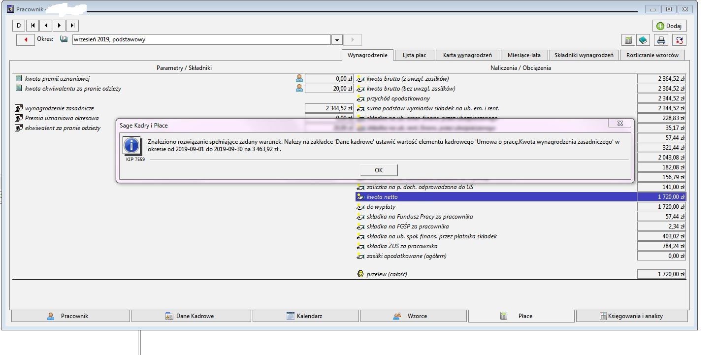

Musisz stanąć na kwocie netto i kliknąć prawym klawiszem, wybrać "szukaj wyniku", następnie wybrać element do którego chcesz znaleźć kwotę i oczywiście wpisać wybraną kwotę. Myślę że to wszystko widać na screenach.
2019-10-01 06_56_53-Sage Kadry i Płace 2020 - przykład.jpg [ 178.68 KiB | Przeglądany 2949 razy ]
2019-10-01 06_58_33-Sage Kadry i Płace 2020 - przykład2.jpg [ 203.64 KiB | Przeglądany 2949 razy ]
