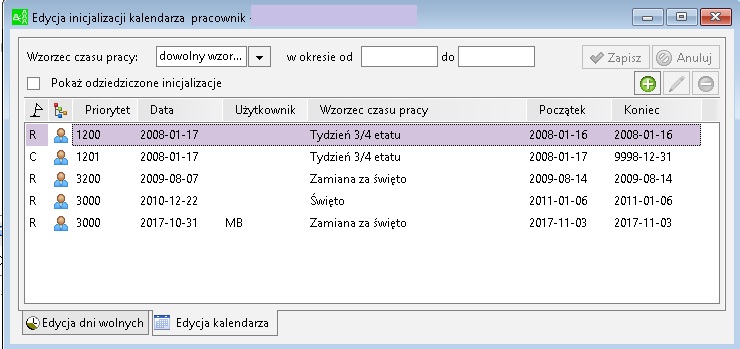

szepczący,
dzięki za podpowiedzi - wzorce czasu pracy w kalendarzu i na firmie, i na pracowniku wstępnie nie pokazują takich dubli priorytetów, załączam zrzut od tego pracownika (w dziedziczonych są święta z 3000)
cały kalendarz sprawdzony - nie ma dni "w kreski"
cały czas jest 3/4 etatu.
a na które tabele proponujesz popatrzeć?
k kdp.jpg [ 78.87 KiB | Przeglądany 5172 razy ]
