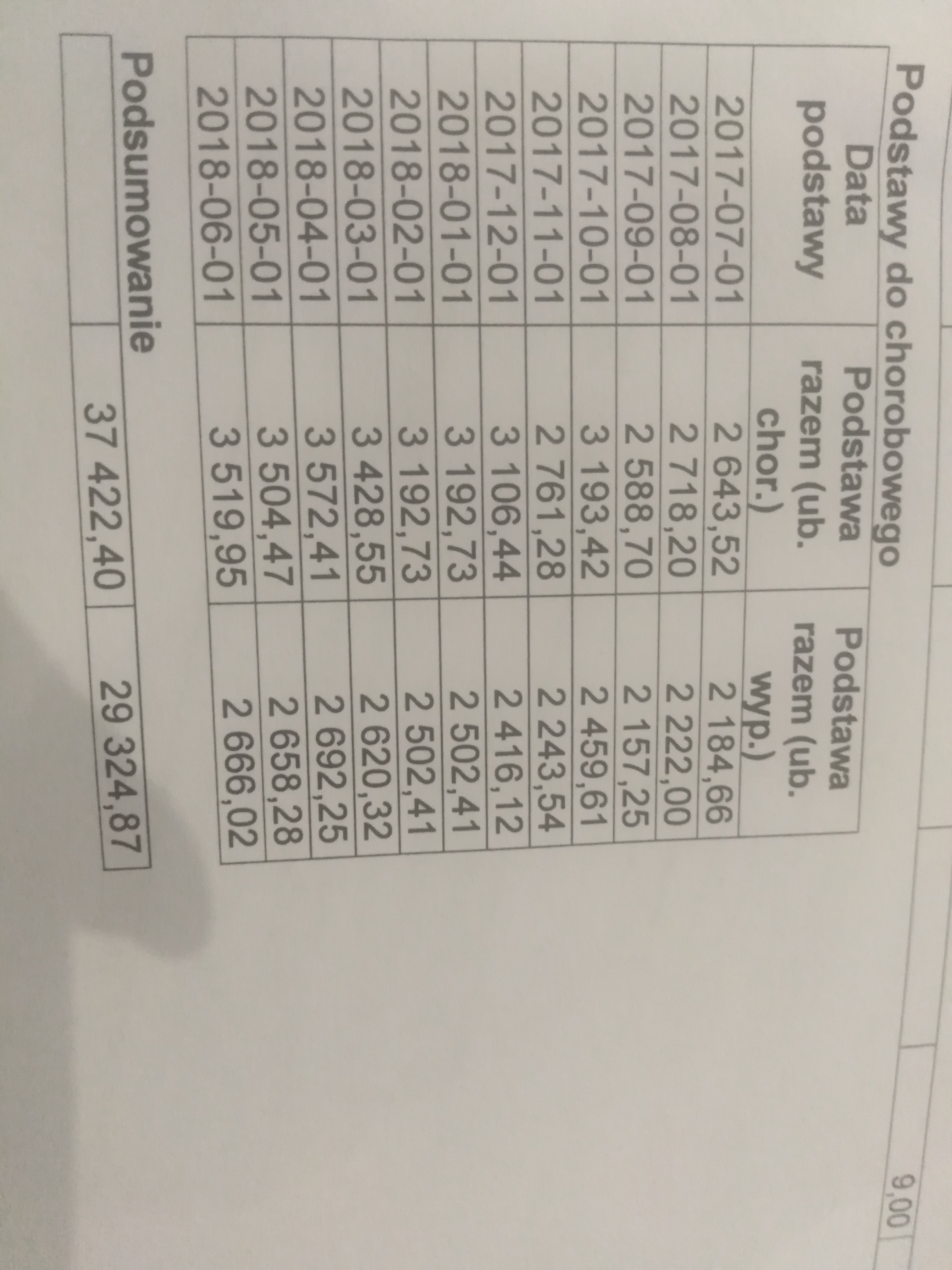

Problem mam z podstawami. W Podstawa razem (ub.wyp.) wstawiana jest kwota danego miesiąca całe brutto - 13,71% np. 2018-06-01 brutto 3.089,60-13,71%=2.666,02 a Podstawa razem (ub.chor.) wyliczane jest tak: w czerwcu byla premia 900,00+wynagrodzenie urlopowe 89,60=989,60-13,71%=853,93+2.666.02=3.519.95 i tak mi wyliczył wszystkie 12 miesiecy do podstawy i bierze do wyliczenia stawki za dzien sume z kolumny Podstawa razem (ub.chor.) Myslicie, ze to jest prawidlowo wyliczone...?

Ogólnie to w obu kolumnach powinny być te same kwoty, jeśli nie są to znaczy że masz składniki u których dołączona jest klasyfikacja aby wchodziły do podstawy chorobowego, ale brakuje tej drugiej do wypadkowego. To znaczy że jeśli zdarzy Ci się ktoś z wypadkiem w pracy albo chorobą zawodową i wypłata zasiłku będzie z ub. wypadkowego obliczy z tej drugiej kolumny i będzie zaniżony zasiłek. Wyliczenie prawdopodobnie jest poprawne - o ile ta premia faktycznie ma być uwzględniana w podstawach.
