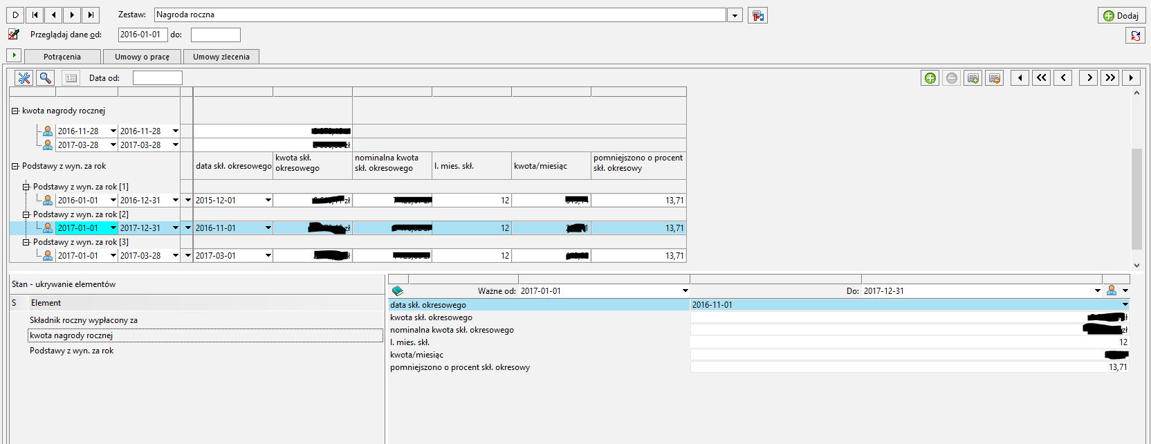

Mam następujący zgryz.
Firma co roku wypłaca nagrodę roczną pod koniec roku za rok bieżący.
Wprowadzam zdarzenie Nagroda roczna, wypełniam kwotę nagrody. Pojawia mi się i wypełnia formularz podstawy z wyn. za rok (w załączniku). Niestety w czasie chorowania system jakby nie uwzględnia tych podstaw okresowych w wynagrodzeniu.
Po wprowadzeniu chorobowego i wyliczeniu podstaw oraz rozliczenia zasiłku, dzienna stawka zasiłku nie uwzględnia tego rocznego składnika.
Zauważyłem, że jak usunę podstawy do chorobowego to wtedy system to uwzględnia.
Chronologicznie najpierw była nagroda (jest już w zamkniętym okresie) a później choroba.
1. Co robimy źle?
Przechwytywanie.PNG [ 49.88 KiB | Przeglądany 3102 razy ]

To jak jest uwzględniony składnik roczny zależy od ustawienia na poziomie firmy w elemencie np. "Trzynastka wypłacona za" gdzie można wskazać, którego okresu dana wypłata dotyczy i ustawienie to ma większy wpływ na wyliczenia zasiłku niż daty wyświetlone w podstawach. Jeśli zmienisz to ustawienie, pamiętaj aby skasować podstawę i zdarzenie z kalendarza a potem wstawić je ponownie (będą inne daty w podstawie w zależności od ustawienia).
Wg. mnie z tą funkcjonalnością i tak coś jest nie tak, więc jeśli zmiany parametru nie pomogą skontaktuj się z hotline Sage'a, może oni to wyjaśnią.
