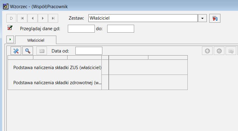

We wzorcu współpracownik/zakładka właściciel nie powinno być wartości. Należy je usunąć lub zamknąć datą i przepisać wartości do wzorca "Właściciel"
Komentarz: Wzorzec współpracownik - powinny być puste wartości
Wspołpracownik.jpg [ 41.38 KiB | Przeglądany 5766 razy ]

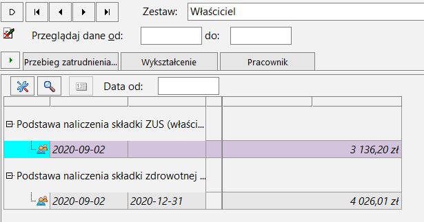

Komentarz: Firma/ZUS/Dane rejestracyjne/Właściciel - w przypadku dodania pracownikowi wzorzec Właściciel kwoty podstaw uzupełnionych we wzorcu pojawią się zgodnie z datą obowiązywania wzorca
Wlasc prac1.JPG [ 42.11 KiB | Przeglądany 5766 razy ]

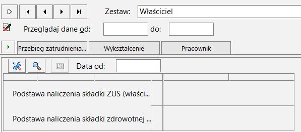

Komentarz: Pracownik/ZUS/Dane rejestracyjne/Właściciel - tutaj podstawy powinny być puste jeśli pracownik nie ma dodanego wzorca Właściciel
Wlasc prac.JPG [ 33.33 KiB | Przeglądany 5766 razy ]

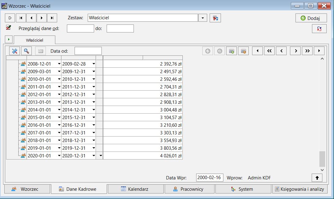

Komentarz: Wzorzec właściciel - tutaj powinny być uzupełnione podstawy (kwoty na biało -wartość wprowadzona we wzorcu -Charakter wartości (czy globalna czy dla wzorca) sprawdzamy prawym przyciskiem myszy pozycja Wartość)
wlasc wzorz.JPG [ 120.57 KiB | Przeglądany 5766 razy ]

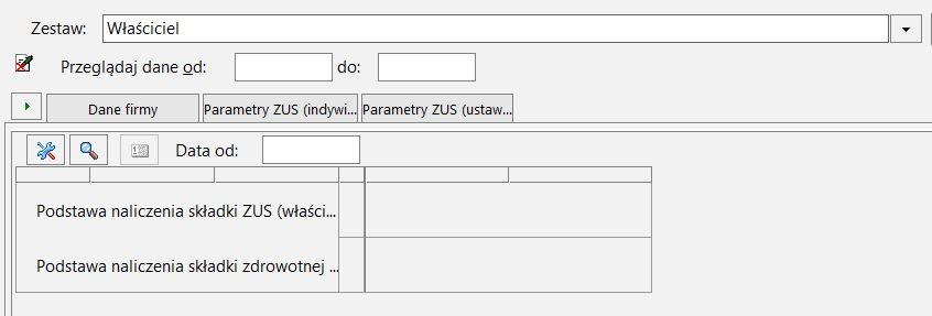

Komentarz: Firma/ZUS/Dane rejestracyjne/Właściciel - tutaj podstawy powinny być puste
Wlasc fimra.JPG [ 36.38 KiB | Przeglądany 5766 razy ]
