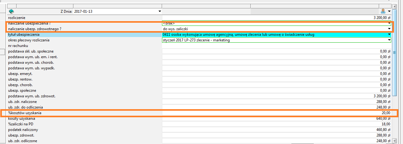

Czy w momencie wprowadzania umowy zlecenia dla pracownika da się ustawić parametry dotyczące ubezpieczenia społ, zdrowotnego, czy robi sie to dopiero w momencie wprowadzania Rozliczenia umowy zlecenia?
Czy da się ustawić procent kosztów uzyskania przychodów w momencie wprowadzania umowy zlecenia/o dzieło, czy trzeba to za każdym razem zmieniać w rozliczeniu umowy zlecenia/o dzieło?
Myślę o tych parametrach

Co powinnam zrobić, aby przy umowie zlecenie pojawiło się potrącenie PZU? Przygotowałam sobie taki element i wzorzec, podpięłam do pracownika, ale nie pojawia się to potrącenie przy rozliczeniu umowy zlecenia. Co zrobiłam źle? Dodam, że pracownik może mieć rozliczane różne umowy w różnych okresach oraz może być etatowcem oraz mieć zlecenie. Co wtedy zrobić, aby temu pracownikowi pojawiało się potrącenie PZU przy rozliczeniu umowy zlecenie?

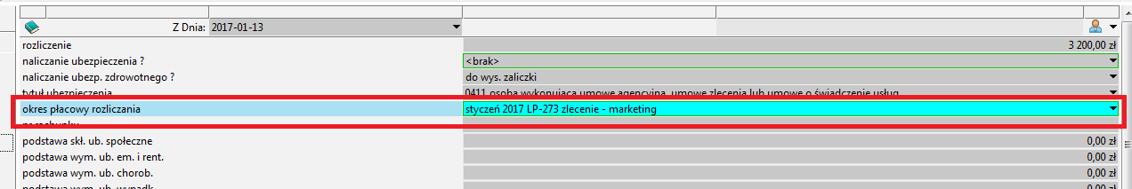

Wprowadzam rozliczenia umów zlecenia w danym okresie, czy da się ustawić domyślny okres płacowy, aby automatycznie pojawiał się przy rozliczaniu umowy zlecenia? Chodzi o to miejsce co poniżej zaznaczyłam (obecnie podpowiada sie pierwszy zdefiniowany okres i muszę go ręcznie zmieniać).

Post Re: KDP.Parametry umowy zlecenia/o dzieło
Aby przy rozliczeniu pojawiały się automatycznie odpowiednie składki należy osobę wcześniej zgłosić do ZUS (Symfonia sama proponuje zgłoszenie do ZUS w momencie wstawiania nowej umowy zlecenia, alternatywnie można wstawić zdarzenie Zgłoszenie ZUA/ZZA lub wprowadzić odpowiednio dane kadrowe ręcznie).
Co do drugiej sprawy - dowolne czy to potrącenie czy przychód nie jest łatwo zdefiniować dla UCP w programie, bo w każdym wariancie konieczna jest modyfikacja co najmniej jednego elementu standardowego. Generuje to ryzyko, że po upgrade przestanie ta zmiana działać lub ulegnie innemu uszkodzeniu... najlepiej takie zmiany wprowadzaj razem z ekspertem.
