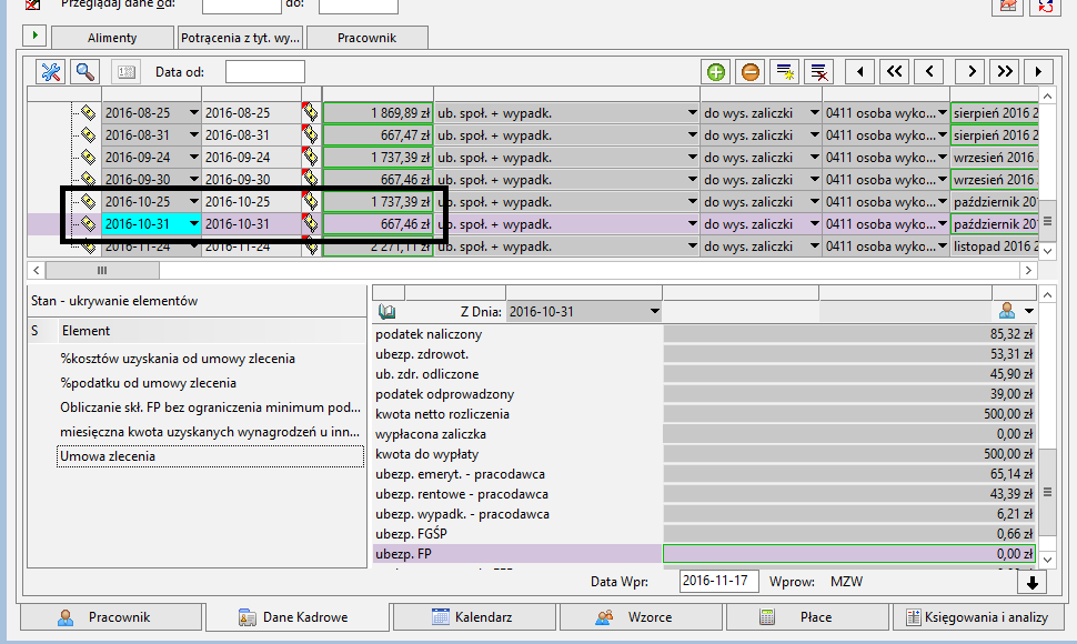

mam problem z naliczeniem FP dla pracownika, który ma umowę cywilnoprawną. Dodam, że w jednym miesiącu naliczyło mu się FP natomiast w innym nie i może ktoś podpowie jaka jest przyczyna. Pracownik w jednym miesiącu ma dwie wypłaty, które przekraczają minimalne wynagrodzenie, więc powinna naliczyć się składka FP.

Ze screena wynika, że składka w drugim rozliczeniu wyliczyła się ale ktoś ją wyzerował ręcznie (kwota 0 zł jest w zielonej ramce). Stało się tak dlatego, że przy wyliczaniu FP Symfonia nie nalicza składki jeśli nie przekroczono minimalnego wynagrodzenia w skali miesiąca (chyba że się tę opcję wyłączy to liczy zawsze). W Twoim przypadku zadziałało to najprawdopodobniej tak:
- po wstawieniu rozliczenia nr. 1 Symfonia uznała, że kwota przychodu jest niższa niż minimalne i obliczyła FP = 0 zł
- po wstawieniu rozliczenia nr. 2 Symfonia uznała, że łączna kwota jest większa niż minimalne, więc naliczyła łączne FP od całej kwoty, i całe FP wykazała w rozliczeniu nr. 2
W efekcie użytkownik uznał, że coś jest nie tak (bo kwota FP w drugim rozliczeniu jest nieproporcjonalnie wysoka), i wyzerował wartość...
