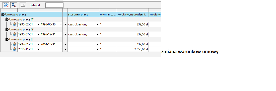

Na początku pracy z programem wprowadziłam zdarzenia dla pracowników - ich historię, to znaczy historię umów o pracę, umów zlecenia, teraz mam szereg niezrealizowanych zdarzeń. Czy w czymś to przeszkadza, że są one, czy trzeba je zrealizować?
I jeszcze jedno pytanie, czy prawidłowo wprowadziłam historię umów?
Pierwsze umowy były na czas określony wprowadziłam je zdarzeniem przyjecie do pracy, po nich była podpisana umowa na czas nieokreślony - też zdarzenie przyjęcie do pracy, 2014-11-01 zmienione zostały warunki umowy - tutaj wprowadziłam aneks do umowy. W danych kadrowych prezentuje się to następująco.
Co w sytuacji, gdy nie wprowadzę przyjęcia do pracy za pomocą zdarzenia, tylko za pomocą dodatkowego wpisu w danych kadrowych?
2.png [ 14.3 KiB | Przeglądany 3978 razy ]

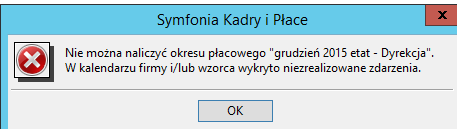

Przy próbie naliczenia okresu pojawia się następujący komunikat.
4.png [ 7.08 KiB | Przeglądany 3974 razy ]

Zdarzenia trzeba zrealizować, bo część z nich będzie uniemożliwiać naliczanie/zamykanie okresów, a część realizuje ważne czynności - np. rozpoczyna tworzenie bilansów chorób czy urlopów. Oprócz tych które wstawiłaś, są jeszcze zdarzenia dla firmy (np. informacja o konieczności aktualizacji wskaźnika waloryzacji czy współczynnika ekwiwalentu) - jednego z takich zdarzeń dotyczy komunikat z kolejnego posta. Zdarzenia najwygodniej przeglądać i realizować z poziomu dziennika zdarzeń.
Jeśli chodzi o historię umów może być tak jak zrobiłaś, przy wprowadzaniu umów tylko w danych kadrowych nie przez kalendarz powinnaś wykonać dodatkowe czynności, które wydarzają się w momencie rozpoczęcia pracy:
- przypięcie do podstawowego zestawu wzorców kadrowo-płacowych
- uzupełnienie reszty danych, w tym np. zgłoszeń do ZUS które będą później b. ważne
- wystartowanie bilansów
- i pewnie jeszcze jakieś inne o których zapomniałem
2016-11-18, 20:52
Posty: 221
Post Re: KDP2016d. Niezrealizowane zdarzenia, wprowadzenie histor
Myślałam, żeby zrobić tak stare umowy (czyli historia) uzupełnić w danych kadrowych - tylko umowy o pracę, a ostatnią obowiązującą umowę wprowadzę przez kalendarz i zrealizuję wszystkie zdarzenia, które będą z nią związane. Tak chyba zadziała poprawnie.
