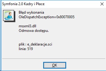

Mam problem z programem KDP, po aktualizacji do wersji 2017 przeniosłem program na serwer jak resztę i korzystam z końcówki na komputerze kliencie. Problem pojawia się przy generowaniu deklaracji ZUS (DRA) , pojawia się błąd:
blad.jpg [ 18.62 KiB | Przeglądany 3798 razy ]
Program jest zainstalowany pod zmapowaną ściężką, tam też jest baza, końcówka ma udostępnione na pełen dostęp.
Na serwerze dokumenty generują się prawidłowo, ale na końcówce jest problem, zainstalowałem już na innym komputerze i to samo. Komputery klienckie mają Win10, serwer na Win7 Pro.

Mi to wygląda na starą historię z antywirusem lub firewallem blokującym dostęp gdy Symfonia wywołuje DLL leżącą poza lokalnym dyskiem... względnie można ją spróbować zarejestrować przy pomocy regsvr32 ale raczej stawiałbym na to pierwsze.
