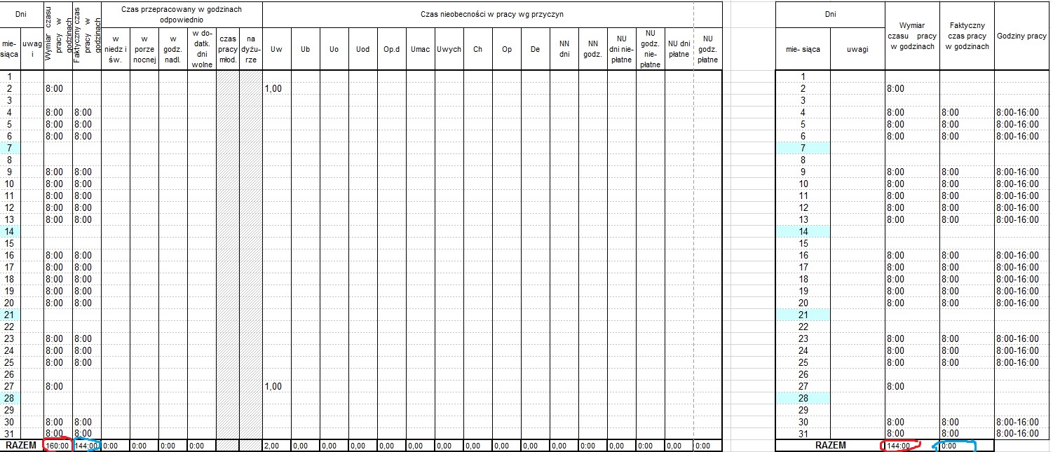

Czy ktoś z państwa spotkał się w KDP2016d z problemem błędnego sumowania godzin w ewidencji godzin czasu pracy w arkuszu office. Wyświetlając wyniki w w programie KDP wszystko gra. Sprawdzałem w wersji 2014 było dobrze.
Karta ewidencji.jpg [ 353.54 KiB | Przeglądany 4115 razy ]

Sprawdziłem w KDP2016d - jest jak piszesz przy eksporcie do Excel, przy wydruku w programie poprawnie. W KDF 2016.1 to samo. Pogrzebię później i dam znać jak to naprawić.
