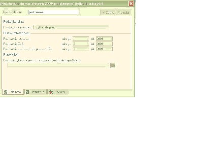

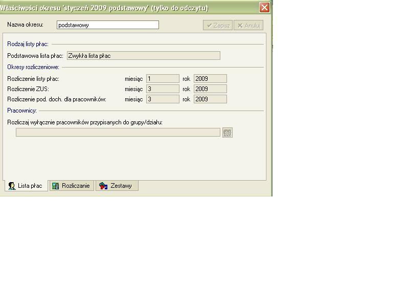

Bo ja robie tak, a raczej robilam do tej pory. Wyplata w lutym za m-c styczeń. w tworzeniu okresu robie tak:
jak na załączniku. I tu sie pojawia moj problem bo jak chce przesłac do zusu dekleracje to mi przesyła ta za grudzien wyplacona w styczniu. Moze ja cos zle robie. Pomocy
bez tytułu.JPG [ 38.25 KiB | Przeglądany 6984 razy ]

Ten screen to chyba ci nie wyszedl
Jesli wyplata jest za styczen (w lutym) to okres listy palc oczywiscie 1 a okres zus i podatku to 2 a nie 3!!!

To ja juz nic nie kumam. Nasza ksiegowa mowi ze liczy sie data wyplaty czyli jak jest za styczen wyplata wyplacona 20 lutego to kazala nam ustawic sobie zus i us 3
2009-03-19, 13:51
Data wyplaty sie liczy - czyli w twoim wypadku wyplata jest w lutym(za styczen) - ustawiajac w Kadrach ZUS i podatek na 2 spowodujesz ze wejdzie on do deklaracji skladanej w marcu wlaśnie (2 oznacza ze dane o zus wejda do naliczen lutego(czyli program zsumuje wsztyskie okresy kotre maj ZUS = 2 i sume składek poda na deklaracji marcowej))
Wiec nie sluchaj ksiegowej :-) - ona zle rozumie zalozenia programu :-(

Tak - zrob tak ja opisalem czyli 1 i 2
A program jest normalnie skonstruowany zgodnie z ogolenie przyjeta logika - stad wdrazajacy nie mial co o tym wspominac - to jest standard
Dokladnie tak samo jak w programach ksiegowych jest i w kadrach
Zapytaj ksiegowa czy jak wybiera okres VAT czy okres podatkowy np 2(luty) w dokumencie
to przecież rozumie to jako podatek do tego okresu czyli na deklaracji vat czy cit vystawianej pod koniec marca to bedzie - nieprawdaż?
i tu jest to samo wybiera zus czy podatek za okres 2 - czyli na deklaracji marcowej(za luty)
