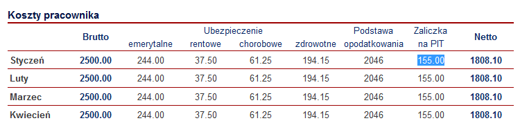

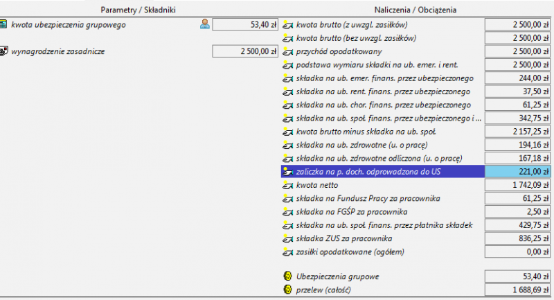

może okaże się to jakiś banalny problem (mam taką nadzieję), bo błędnie wyliczają się wynagrodzenia. Porównuję Symfonię z innym systemem, a także z kalkulatorem wynagrodzeń. I tak w Symfonii

w kalkulatorze wynagrodzeń
2.png [ 13.86 KiB | Przeglądany 6336 razy ]
jak od netto odejmiemy kwotę potrącenia wychodzi kwota 1754,70.

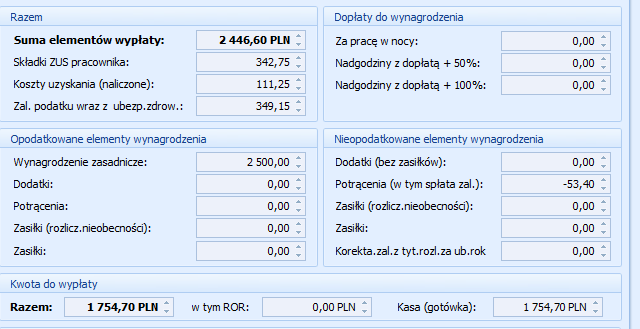

Inny system
3.png [ 32.54 KiB | Przeglądany 6336 razy ]
No i w czym problem, że Symfonia liczy inaczej?
