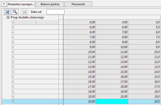

Post Re: dodatek stażowy
A co może być przyczyną tego, że nie ustawia się % dodatku stażowego mimo, że progi dodatku stażowego są uzupełnione poprawnie.
progi dodatku stazowego.png [ 15.47 KiB | Przeglądany 8369 razy ]
