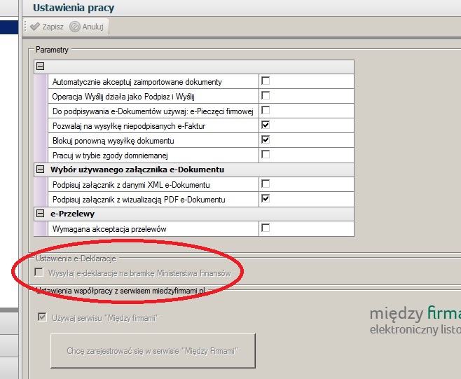

Mam problem z zaznaczeniem opcji "Wysyłaj na bramkę Ministerstwa Finansów" w Repozytorium dokumentów.
Wszelkie uprawnienia zarówno w KDF jak i w HMF ma włączone. Mimo to opcja jak wyżej jest szara i nie można zaznaczyć ptaszka.
Wszystkie deklaracje są wysyłane domyślnie na bramkę testową.
Czy ktoś miał taki problem ?. Poniżej screen z opcją, której nie mogę zaznaczyć.
Pozdr.download/file.php?mode=view&id=1641
RD.jpg [ 96.11 KiB | Przeglądany 5215 razy ]

Usuń wszystkie e-deklaracje z repozytorium i wtedy opcja stanie się aktywna.

Kadrowa ma już wygenerowane 167 deklaracji. Teraz musi to pokasowac i spędzić cały dzień na ich generowaniu i podpisywaniu ?!.
Czy jest możliwość zrobienia backupu tych deklaracji, usunięciu z KDF , włączeniu bramki ministerstwa i wczytaniu z powrotem wcześniej wygenerowanych deklaracji ?

Zaktualizowaliśmy ERP do 2015b, pokasowaliśmy deklaracje z e-deklarcji w KFD, w repozytorium nie ma dokumentów PIT. Opcja w repozytorium nadal nieaktywna.
Jakieś pomysły ?

Może spróbuj wyczyścić filtr e-deklaracji i sprawdzić czy na pewno są wszystkie usunięte.

To jest jedna z pierwszych rzeczy jakie zrobiłem. Sprawdzałem tez w bazie analizatorem zapytań, wygląda ,że jest czysto , a mimo to nie mogę włączyć aby deklaracje do ZUS szły na bramkę Ministra.

A może coś nie tak z numerem seryjnym EDX. Licencja była aktywowana?

Już problem został rozwiązany. Okazało się ,że w module administrator należy zalogować się do handlu, następnie z menu administracja wybrać wybrane moduły, i zaznaczyć oprócz HMF również RDF. Dopiero po tej operacji podczas próby logowania do RDF mamy do wyboru do jakiej bazy chcemy się zalogować. Czy RDF czy HMF. My mieliśmy tylko HMF i tam opcja ministra jest niedostępna. Oczywiście po zalogowaniu do bazy RDF i skasowaniu wcześniej wszystkich deklaracji z repozytorium (kolejna bzdura) można uaktywnić opcje ministra.
Dodam tylko że pracujemy na rozdzielnych bazach , oraz logujemy się do ERP poprzez logowanie zintegrowane (mamy lokalną domenę).
To chyba tyle, wpaść na to to prawdziwe wyzwanie intelektualne.
