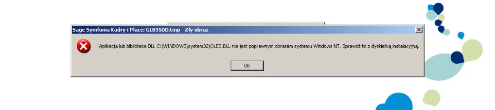

może komuś to pomoże, a przy okazji i ja się czegoś dowiem
w czasie instalacji - "darmowy" tj. w cenie/standardowy silnik BD - Windows XP - wyrzuciło mi następujący błąd /komunikat w załączeniu/, klikniecie OK pozwala na ukończenie instalacji prawidłowo, jednakże po konwersji danych poszczególnych spółek a następnie po otworzeniu klienta w programie nie można wygenerować wydruków pojawiają się problemy.
Dopiero ponowna instalacja na już skonwertowane firmy mimo ponowienia wystąpienia błędu w czasie instalacji pomaga.

Komentarz: Komunikat systemowy przy instalacji
Przechwytywanie error.JPG [ 26.32 KiB | Przeglądany 3396 razy ]
