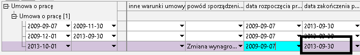

Najprawdopodobniej w umowie o pracę jest wstawiona data zakończenie pracy. W załączonym przykładzie dana kadrowa "Zatrudniony"
(Dane Kadrowe> zestaw Dane osobowe pracownika > Pracownik) wykaże wartość "2009-09-07 do 2013-09-30" czyli wg symfonii pracownik już nie jest zatrudniony.
przykład.png [ 5.89 KiB | Przeglądany 6633 razy ]
