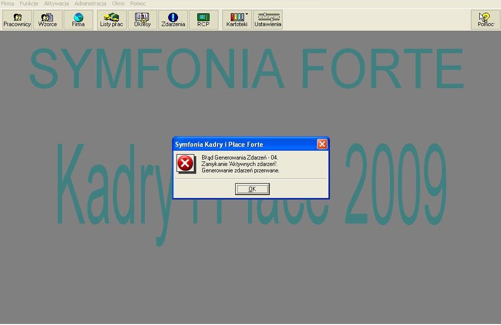

witam,
po upgr. do wersji 2009 KDF z 2008 przy generowaniu zdarzeń mam taki błąd ja w załączniku
Ma ktoś na to jakiś sposób??
błąd.jpg [ 47.71 KiB | Przeglądany 2772 razy ]

Błąd jest związany z dodawaniem zdarzeń lub generowaniem serii zdarzeń. Zapewne jakieś zdarzenie ma błędną definicję. Np. Seria zdarzeń wstawia zdarzenie do kalendarza firmy a zdzarzenie z nim związane jest zdarzeniem które można wstawić do kalendarza pracownika.
Moja propozycja to porównanie definicji zdarzeń tej baz z definicjami zdarzeń z bazy np. Demo. Najszybciej można to wykonac poprzez porownanie rekordów z tabeli DEF_ZDARZEN
pozdrawiam
