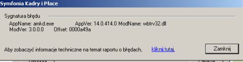

update w końcu się udało, ale ile jobów przy tym świat usłyszał to tylko ja wiem, a więc tak:
błedy wynikają z niechlujstwa programistów z symfonii co wersja to gorzej, i są szczególnie problematyczne na instalacjach pod Windows xp pro, aby obejść problem konwersji należy dokonać konwersji na maszynie co najmniej windows 7 /tu inaczej trochę wygląda zarządzanie pamięcią i rejestrami więc winda 7 jest bardziej odporny na niechlujstwo programistyczne twórców/ i dograć archiwum po konwersji na maszynę xp i odtworzyć - zrzuty niekompatybilnosci w załączeniu
mam nadzieję, że to komuś pomoże
Komentarz: Błędy błędy ...
2error.png [ 41.83 KiB | Przeglądany 6339 razy ]
Komentarz: Błędy ...
1error.png [ 13.81 KiB | Przeglądany 6339 razy ]
