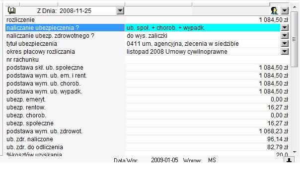

mam taki przypadek że pracownik pracuje na umowę o pracę i muszę zawrzec z nim umowę zlecenia. Z jakim kodem powinna byc ta umowa zlecenia 0110 czy 0411 ?
Bo kombinuję tak i tak i nalicza mi tylko składkę rentową i zdrowotną i pozostałych społecznych nie. ( zrzut w załączniku)
zrzut.jpg [ 47.47 KiB | Przeglądany 8746 razy ]

jeżeli pracownik jest na etacie to 0110

Dokładnie, jak pracownik to kod 0110, ale to bardzo dziwne,że nie nalicza składek. Powinny być wszystkie, zasymulowałam u siebie taką sytuację i wszystko jest, jak to mówi Pani Basia z klatki B git majonez ;) może usunięcie i wstawienie ponownie zdarzenia by coś dało-takie najprotsze rozwiązanie ja stosuje,ale jestem swieża jeszcze...

Jeżeli masz tylko jeden okres to nie możesz dawać wynagrodzenia z 2 kodami ubezpieczeń !
Czyli jeżeli masz z tym samym pracownikiem umowę zlecenie to:
1. Jeżeli masz 1 okres to kody muszą myć takie same (0110)
2. Jeżeli z jakiś powodów chcesz żeby były rożne kody ubezpieczeń (chociaż nie wiem czy taka sytuacja jest dopuszczalna) np. 0110 i 4110 to otwierasz dodatkowy okres "umowy cywilnoprawne" i wynagrodzenie z umowy o pracę (0110) rozliczasz w podstawowym okresie, a z umowy zlecenia (4110) w okresie umowy cywilnoprawne.

Umowy zlecenia rozliczam w okresie pomocniczym. Co dziwne ten przypadek (nie naliczanie składek) występuje tylko u pracowników z up i ucp jednocześnie. Jeśli pracownik ma tylko ucp wszystko liczy poprawnie.

Spróbuj ręcznie wybrać pozycje "naliczanie ubezpieczenia", bo kiedyś miałem tak że jak program z automatu zaznaczał to nie naliczał składek i musiałem jak gdyby ręcznie potwierdzać.
Jaka wersja programu ?

Wersja programu kdf 2008a. Zmiana w polu naliczanie ubezpieczenia nic nie daje tzn nalicza tylko rentową kiedy są wybrane składki społeczne. Może mam coś nie tak z definicją okresów bo w tej wersji to się pozmieniało trochę. Okres podstawowy mam jako zdefiniowany jako podstawowy i na zakładce rozlicznie mam wybrane "wszystkie wzorce nie rozliczane w innych okresach" a okres pomocniczy mam zdefiniowany jako umowy cywilnoprawne i na zakładce rozliczanie mam ustawione "umowy cywilnoprawne". Co dziwne na wersji premium 2008 też symulowałem takie rozliczenie i wylicza wszystkie ubezpieczenia poprawnie.

Hmm. Przetestowałam taka umowę,
1. Nalezy dodać okres umowy cyw. prawne
2. Rozliczyc umowę podpinając składki społeczne+chorobowe+wypadkowe
3. Kod tytułu ubezpieczenia 0110
Jest ok
