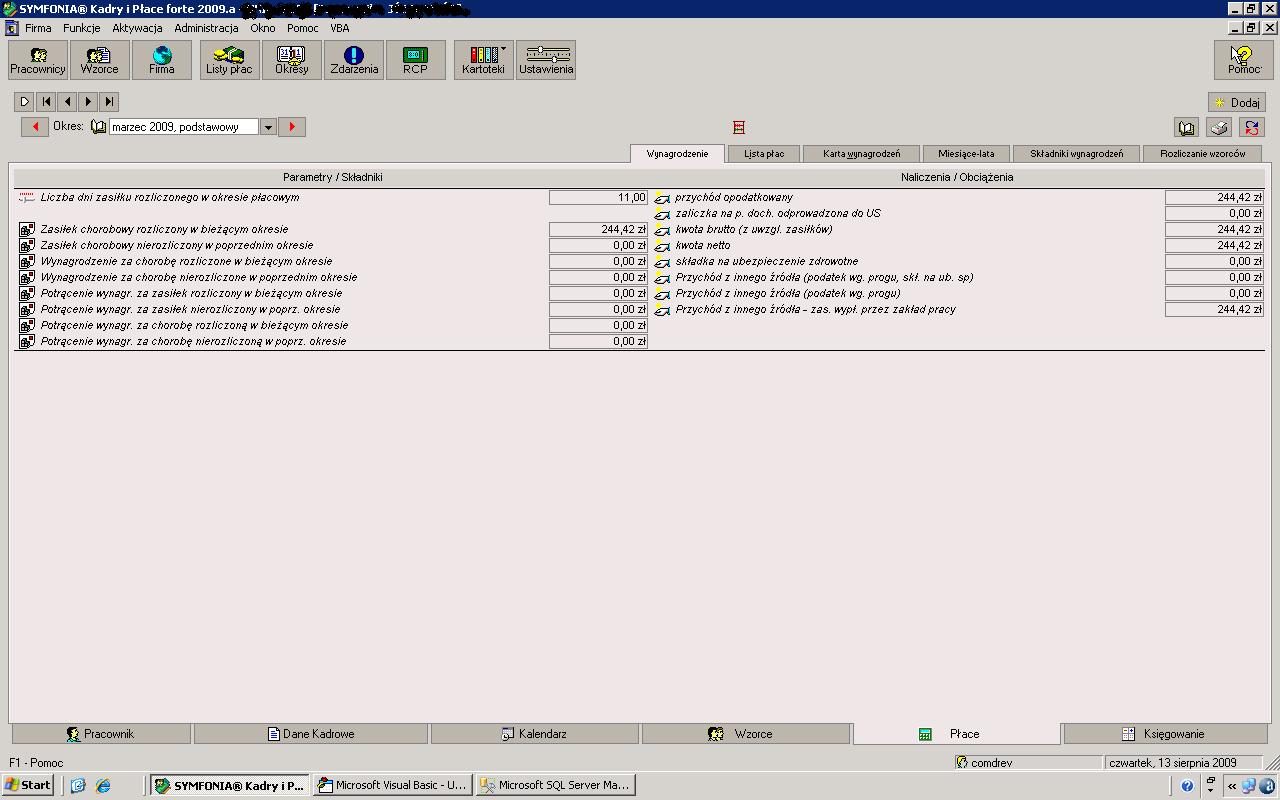

Jak rozliczam zwolnienie dla pracownika na UCP to zwolnienie jest rozliczane w okresie podstawowym. I tak ma być. W elemencie rozliczenie zasiłku chorobowego jest policzony podatek i kwota netto jest prawidłowa. Natomiast w okresie podstawowym jest kwota brutto tego zasiłku bez wyliczonego podatku. co powinienem zrobić w tym przypadku ?? wpisać podatek ręcznie ??

Chyba nie przypisał Ci jakichś wzorców, prawdopodobnie Pracownika etatowego. Może wyłączyłeś to? Musi się pojawić w okresie podstawowym "zaliczka na podatek odpr. do US". Jak się nie pojawi, to nie policzy.
2009-08-13, 09:17
Posty: 331
W okresie podstawowym jest ten element ale ma wartość 0.
Komentarz: zrzut ekranu z okresu podstawowego

Tu mnie masz :)
Wygląda mi na to, że nie przypisał Ci wzorca "Zerowa ulga podatkowa". Nie umiem odpowiedzieć, czemu. Jest to akcja warunkowa zdarzenia "Choroba".
Rozwiązanie prymitywne na tę chwilę to przeciągnięcie tego wzorca ręcznie.

Właśnie kombinuję z wzorcami zerowa ulga podatkowa i zerowe koszty uzyskania ale dodanie tych wzorców nie ma wpływu na wyliczenia.

To spróbuj jeszcze przez Płace / Rozliczanie wzorców i sprawdź ulgę podatkową w danych kadrowych pracownika.
2009-08-13, 12:31
Posty: 331
na tej zakładce nie ma tych wzorców dla miesiąca marca a dla lutego są. Dodałem je przeciągając z prawej strony na lewą do przyporządkowania płacowego i podatek się wyliczył. Teraz jest w porządku.
Dziwna sprawa bo to zwolnienie ciągnęło się od 1 lutego do 11 marca i w lutym ładnie wszystko policzył a w marcu nie.
