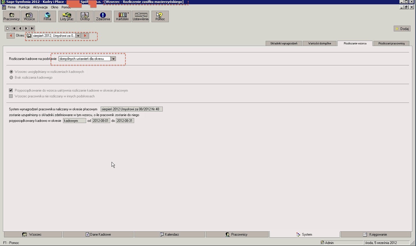

Witam, mam problem z którym nie mogę sobie poradzić..

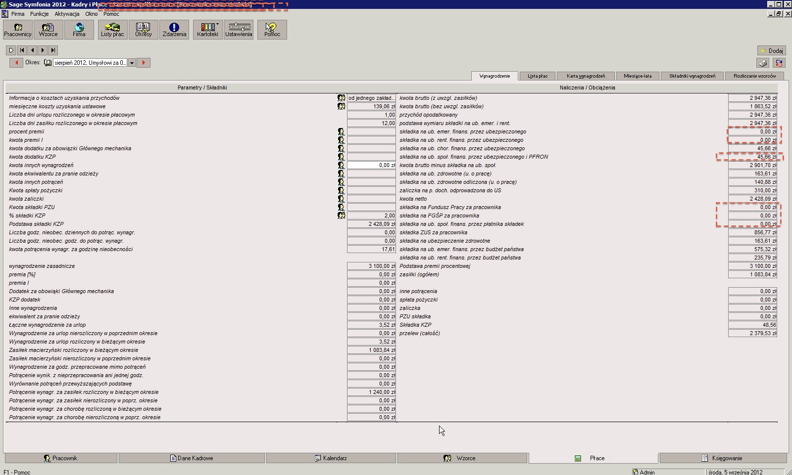

Pracownik w miesiącu sierpniu miał urlop ojcowski 2 tygodnie, w momencie gdy został dodany do wzorca : Rozliczenie zasiłku Macierzyńskieg to zaczeły się komplikacje.
Gdyż niektóre składki zrobił się 0 w wynagrodzeniach :( Problem ma miejsce gdy wybierzemy:
Roziczenie kadrowe na podstawie: domyślnych ustawień dla okresu..

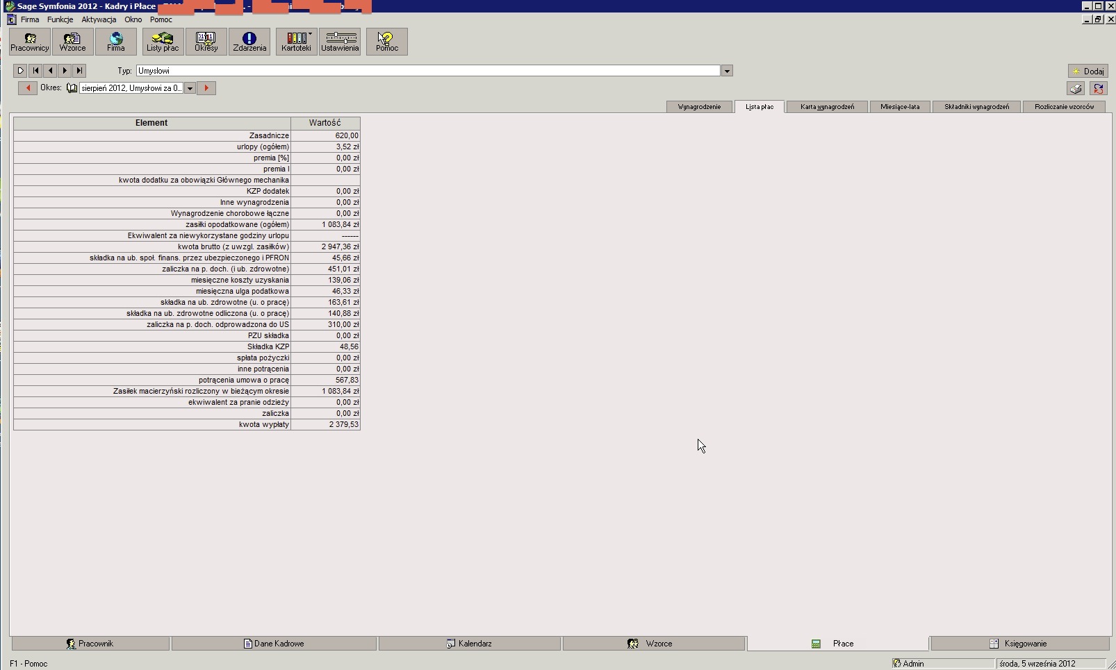

Dodatkowo w zakładce płace : Zasadniczą kwotę pokazuje 620, a powinno 1860 zł, odejmuje 2 x 1240 czyli Potrącenie za zasiłek macierzyński
Dlaczego tak się dzieje... w załączniku zrzuty to obrazujące .... Proszę o pomoc...

Urlop ojcowski podobnie jak macierzyński powinien być rozliczony w osobnym okresie pomocniczym.
Poza okresem podstawowym dla pracowników umysłowych trzeba utworzyć okres pomocniczy zasiłki macierzyńskie.
Wtedy w okresie podstawowym jest tylko zasadnicza i potrącenie za zasiłek a w pomocniczym sam zasiłek macierzyński z odpowiednio rozliczonymi składkami.

Rozchodzi się o to, że mam pomocniczy okres macierzyński stworzony... :( Czy w podstawowym wyrzucić wzorzec Rozl. Zasiłku Macierzyńskie? Jak to najbezpieczniej zrobić?

W podstawowym okresie w rozliczaniu wzorców powinny być poza standardowymi 'potrącenie wynagrodzenia za zasiłki' a w pomocniczym do rozliczenia macierzyńskiego 'rozliczenie zasiłku macierzyńskiego'.
Z kwoty potrącenia wynika, że wzorzec rozlicza się w dwóch okresach podstawowych. Może źle zrobiony jest podział umysłowych i fizycznych? Spróbuj przeliczyć komórkę z potrąceniem w rozliczeniu zasiłku w danych kadrowych. Można też odświeżyć okresy płacowe.
