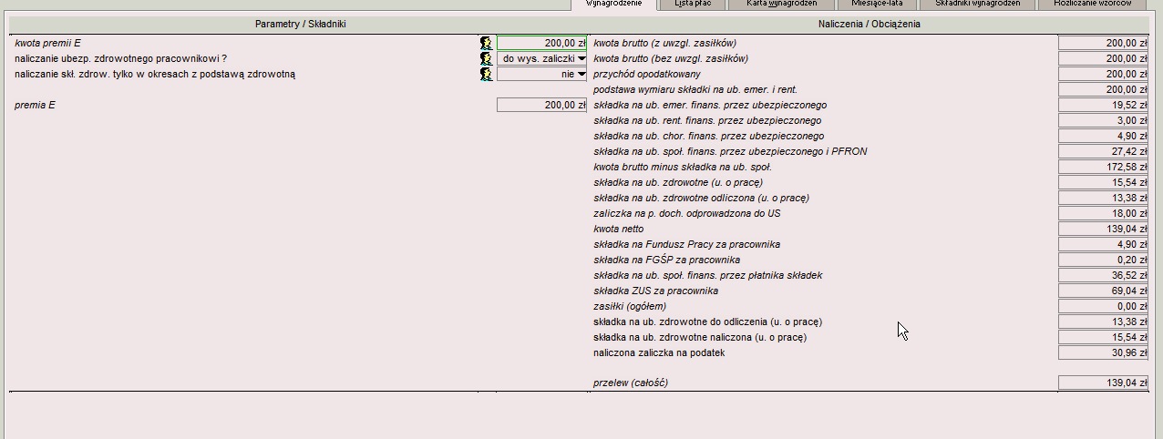

mam zrobione listy płac premie, każdy z pracowników dostał premię 200 zł, u niektórych brana jest składka na ubezp. zdrowotne w wysokości 15,54, a u niektórych 15,53 (dobrze).
Przez te błędy mam różnice w przelew (całość) u niektórych pracowników. Czym to może być spowodowane, zrzut błędnego obliczania w załączniku..

skadka.jpg [ 128.31 KiB | Przeglądany 1995 razy ]

Spowodowane to jest tym ze w innych okresach/listach placowych tego miesiąca masz rożne wynagrodzenia ( i rożne zdrowotne) i kadry zaokrąglają tak aby suma zdrowotnego w całym okresie podatkowym była ok :)

Czyli nic z tym nie robić tak?

Ja to poprawiam ręcznie.

A to zle robisz ze poprawiasz........

w tym przypadku prawdopodobnie masz rację (po dokładnym przeanalizowani przypadku), ale ja bym to sprawdziła w Płatniku bo w sumie może wyjść inaczej (nie widzę innych części składowych wynagrodzenia). Ja poprawiam w sytuacji gdy Płatnik wylicza mi inaczej. A często mam z tym do czynienia przy pracownikach, którzy są wykazani na kilku różnych listach płac. Nie mogę sobie pozwolić na różnice bo UE rozlicza mnie z każdego grosza.
