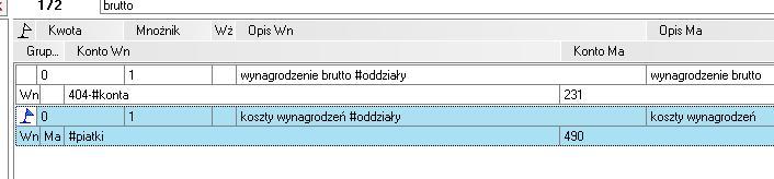

W schematach księgowań dokonałem poniższych wpisów:
kdpk01.jpg [ 21.04 KiB | Przeglądany 5591 razy ]

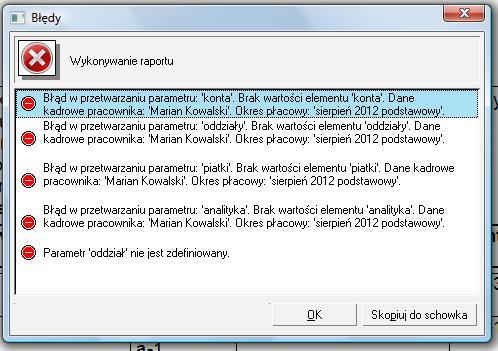

Niestety kiedy generuje PK wyskakuje mi komunikat o błędach:
kdpk02.jpg [ 43.37 KiB | Przeglądany 5591 razy ]

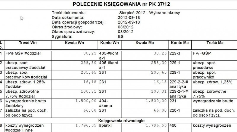

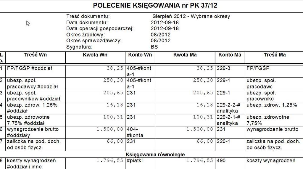

a sam raport wygląda tak:
kdpk03.jpg [ 99.42 KiB | Przeglądany 5591 razy ]

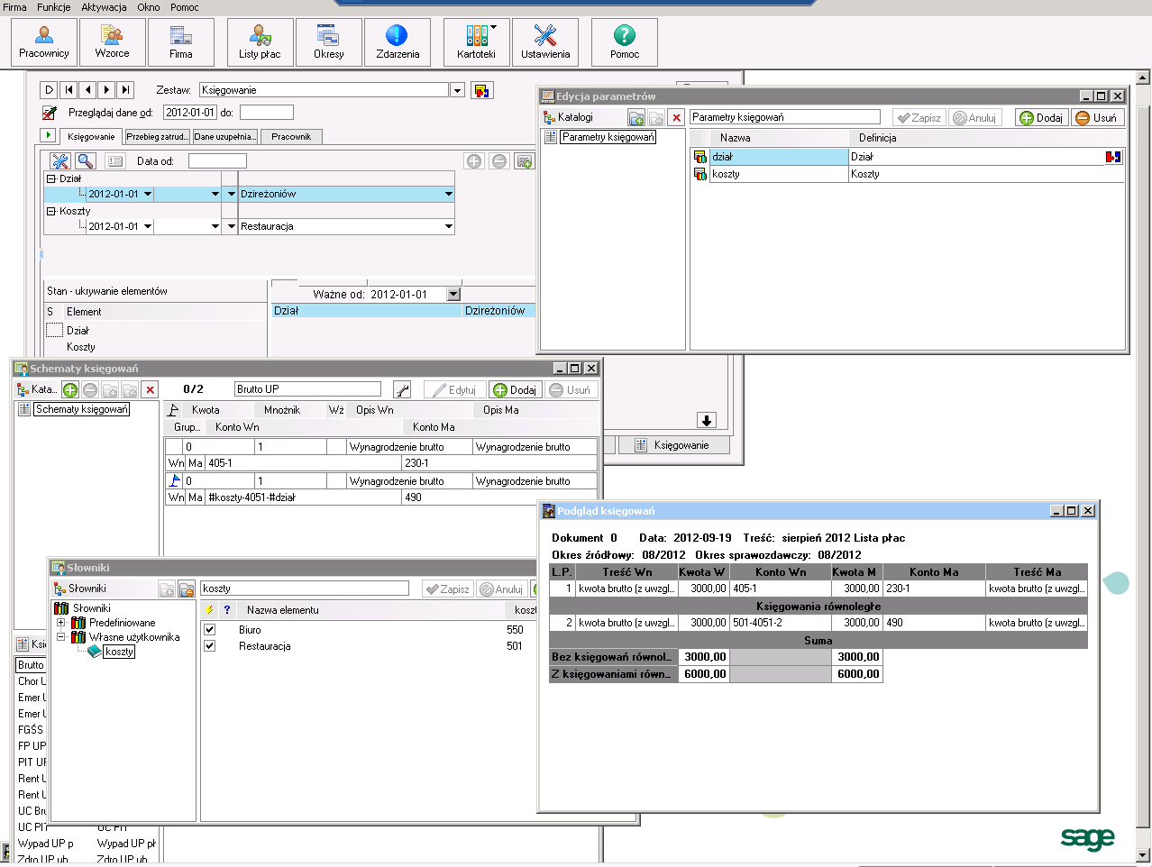

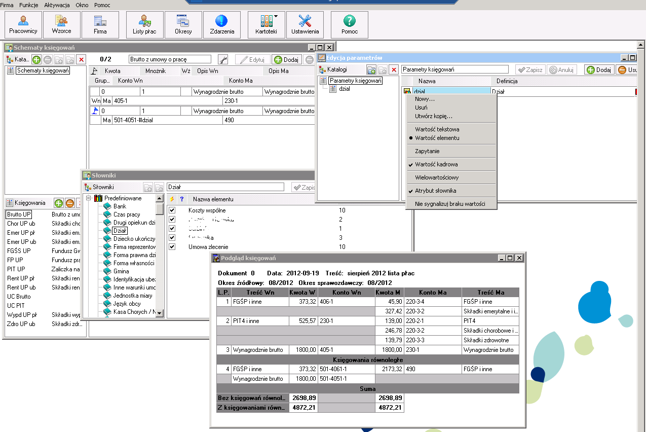

Post Re: Polecenie księgowania z podziałem na oddziały.
Możesz użyć do tego istniejące elementy np: "Dział" który jest w danych kadrowych pracownika, albo stworzyć własne elementy kadrowe. W podręczniku jest to dość dobrze opisane.
Może załącznik trochę Ci pomoże.
Akurat dekretuje nową firmę to dorzucam drugi załącznik, z dwoma elementami.
screenshot.2.png [ 47.16 KiB | Przeglądany 5562 razy ]
screenshot.1.png [ 85.03 KiB | Przeglądany 5564 razy ]
