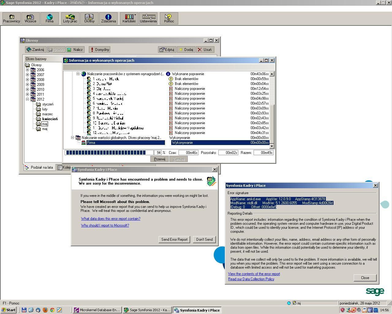

Księgowa utworzyła okres pomocniczy ze względu na urlop macierzyński (ojcowski) jednego z pracowników.
Podczas naliczania program się wysypuje (patrz: zrzut ekranu poniżej tekstu). Próbowaliśmy usunąć okres i naliczyć jeszcze raz.
Działa tylko, jeśli utworzy się jeden standardowy okres, bez pomocniczego dla pracownika z macierzyńskim.
Do tej pory problem nie występował w takiej sytuacji.
Czy ktoś może pomóc?
BLAD kp.jpg [ 204.76 KiB | Przeglądany 3935 razy ]

Ja mam ten sam problem, tylko ja mam jeden podstawowy okres i przy naliczaniu pomocniczego umowy zlecenie pokazuje sie ten sam komunikat i program się wyłancza. Dziwne, że dzieje się tak nawet gdy nie ma błędów, a pracownicy naliczani są poprawnie.

Spróbujcie tego :
ftp://ftp.sage.com.pl/pub/symfonia/hotl ... y/amkd.zip

Pomogło! Wielkie dzięki!
Informacyjnie: to co podesłał greg_123 to nowszy plik exe - 12.0.9.1 (mieliśmy 12.0.9.0).
Przyznam, że nie byłem świadomy istnienia nowszej wersji.

mnie też pomogło. Miałam ten sam problem co kolega wyżej.
Wielkie dzięki.
