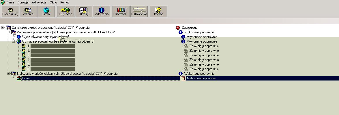

Mam problem z zamknięciem kolejnego okresu płacowego (kwiecień). poprzednie okresy zamknęły się bez problemu, a przy kwietniu jest teoretyczni wszystko OK tylko przy zamykanie okresu płacowego pojawia się komunikat - Zabronione.
W załączniku zrzut ekranu.
zamykanie okresu płwego.JPG [ 59.27 KiB | Przeglądany 5229 razy ]
Proszę o pomoc lub ewentualne wskazówki co może być nie tak.

przejżyj sobie każdego pracownika w każdym okresie na zakładce wyngrodzenie bo napewno masz tam jakiś błąd typu wartość ujemną i dlatego nie chce Ci zamnknąć okresów. Mnie się to już 2 razy zdarzyło przy umowach cywilnoprawnych na kosztach uzyskania. I potem nalicz ponownie listę płac. Jeśli i to nie pomoże spróbuj usunać okresy płacowe i dodaj je ponownie.

Niestety nie pomogło, przeglądnąłem okresy i wszystko teoretycznie jest OK, nie ma żadnych wartości ujemnych.
Jeśli chodzi o wartości ujemne u pracownika to miałem już taki przypadek i wtedy pojawiał się inny komunikat przy próbie zamykania okresów (w przypadku, który opisałem pojawia się komunikat "Zabronione").

Usuń i załóż okres na nowo.

Udało mi się właśnie taki trudny wypadek wyleczyć. Miał wpisy w bazie prc_info dla wzorca, choć normalnie są tam tylko wpisy dla pracowników. Akurat tutaj była to Odprawa emerytalna. Odważyłem się wpis usunąć i okres się zamknął.
