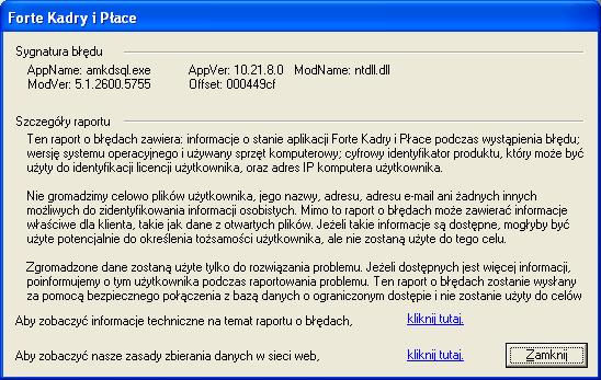

mam problem z loginem jednego z użytkowników. Problem polega na tym, że użytkownik loguje się do Forte po czym wchodzi w katalog pracowników i wybiera jednego pracownika.
Następnie wybiera zakładkę Dane kadrowe i pojawia się błąd.
Aplikacja przestaje działać i pokazuje się poniższy komunikat.
Wersja aplikacji:
System Zarządzania Forte 2010.2.a
Czy spotkał się ktoś z podobnym problemem ??

Wersja aplikacji to Kadry i Place forte ;-)
Ale problem raczej nie jest do zdiagnozowania na podstawie tych screenow - nie napisales nic o systemie operacyjnym o commonach itp.

Wersja
2010.2.a :)
System operacyjny użytkownika Window Xp
Windows Serwer 2008 sp 1
Commony 10.2.17.0
Baza MSSQL 2008
2011-10-28, 14:26
a na innego uzytkownika na tym samym komputerze wchodzi poprawnie?
2011-10-28, 14:28
Rejestracja: 2011-10-28, 10:03
Posty: 11
Tak na innym użytkowniku jest poprawnie, wszystko działa bez problemu.
2011-10-28, 14:45
A prawa oboje maja tez jednakowe?
2011-10-28, 14:51
Posty: 11
Tak, nawet założyłem nowego użytkownika z takimi samymi prawami i wszystko jest ok.
2011-10-28, 15:15
No to skoro nowy dziala - to zablokuj tamtego starego i uzywaj nowego :) :) :)
2011-10-28, 15:58
Posty: 11
To akurat jest już drugi przypadek, wolałbym naprawić stary logi niż za każdym razem robić nowy.
