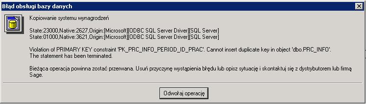

KDF wer.2011a. Podczas tworzenia nowego okresu poprzez kopiowanie z okresu wzorcowego, przy zaznaczonych opcjach z obszaru: "Z okresu źródłowego skopiuj:" pojawia się błąd jak na załączonym zrzucie.
Jeżeli nie zaznaczę opcji: "system wynagrodzeń i wartości płacowe pracowników" okres zostaje utworzony bezbłędnie.
Pytanie: jak wyeliminować ten błąd ?

KDF2011b na to pomaga

Niestety, aktualizacja nie rozwiązała problemu.
Temat w dalszym ciągu aktualny.

Sprawdzilem na demo - nie dzieje sie to - pozostaje wiec mozolne szukanie jaki element masz tak zmodyfikowany ze sie nie chce przeniesc....... A moze to uszkodzony pracownik?

Trudna sprawa, ponieważ chodzi tu o blisko 700 pracowników. Chyba że są jakieś narzędzia, które umożliwiałyby lokalizację tego typu błędów.
Planuję utworzyć nowy okres metodą zalecaną przez producenta, a następnie skopiować systemy wynagrodzeń pracowników z poprzedniego miesiąca. Sprawdzałem - ta metoda jest być skuteczna. Zyskam tym sposobem miesiąc i w tym czasie zmodyfikuję system wynagrodzeń tak, aby wartości elementów były przekazywane przez wartości kadrowe i wzorce, a nie przez parametry modyfikowane ręcznie na formularzach pracowników.
Wówczas będę tworzył nowe okresy na bazie okresu domyślnego, a nie poprzez kopię z poprzedniego okresu i wszystko powinno być OK.
Na dziń dzisiejszy wydaje się, że jest to optymalne rozwiązanie :?:
