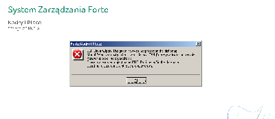

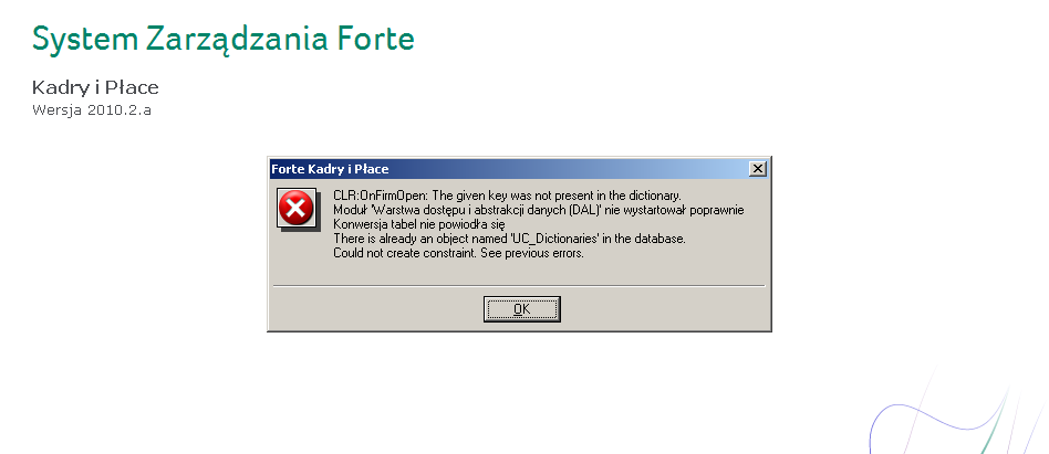

Mam problem z konwersją bazy w wersji 2010.1.a do wersji 2010.2, błąd w załączonym pliku. Może ktoś ma jakiś pomysł ??
error.2010.png [ 21.48 KiB | Przeglądany 3699 razy ]

Dekodujesz logi commona - szukasz co konkretnie mu tam brakuje/wywala i potem w tabelach sscommon uzupelniasz - generalnie beznadziejna zabawa - choc czasem sie podejmujemy jej dla klientow :-)

Właśnie, gdzie znajdę narzędzia do dekodowania logów common-a ??

W tym samym katalogu w ktorym sa inne narzedzia commona np DTCconfig etc... cos tam w stylu pfiles\common files\ sage \common
