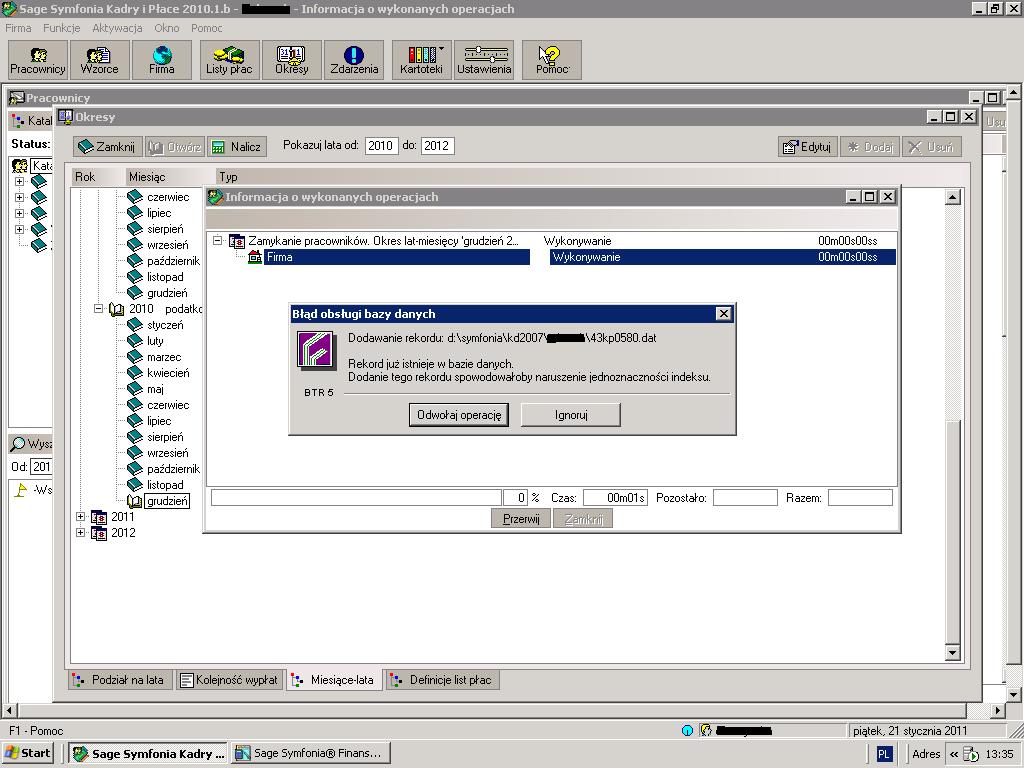

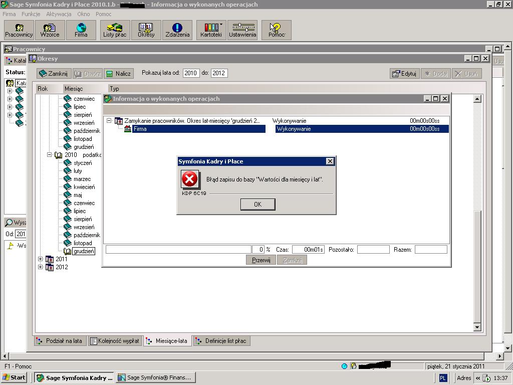

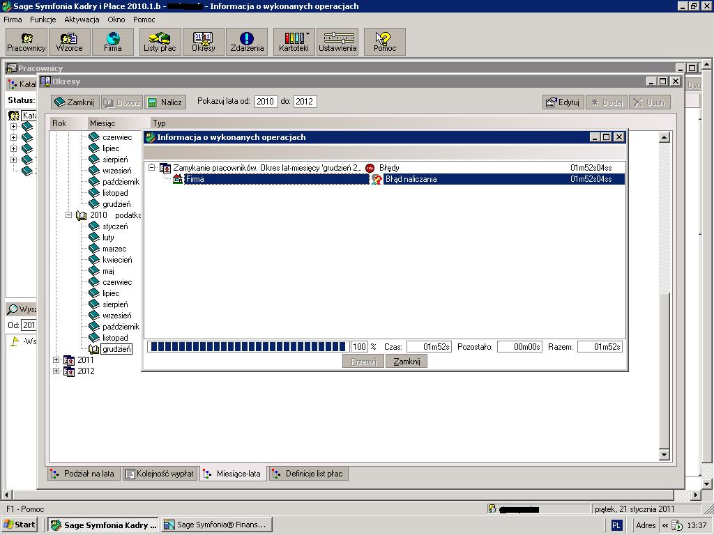

w programie kadry i płace nie można zamknąć miesiąca "grudzień 2010 podatkowy" występuje błąd bazy danych
miesiąc grudzień 2010 bazowy i Zus udało się zamknąć bez żadnych problemów, problem ten pojawia się w momencie zamykania okresu grudzień podatkowy
nie rozumiem tego błędu ponieważ, kolejny miesiąc styczeń 2011 "bazowy, zus i podatkowy " udało się zamknąc bez żadnych problemów.

No coz cos sie posypalo w bazie - moze np bylo przerwane zamykanie - np siec padla czy komp w trakcie i teraz jak zamykasz to juz masz pare niecofnietych rekordow z tamtej operacji - a moze masz cos zamieszane w kolejnosciach okresow - generalnie nie widzac bazy - ciezko cos zawyrokowac....
