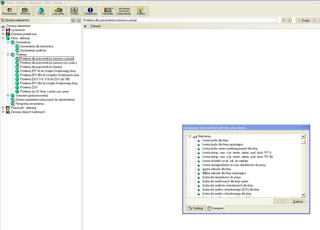

Dzieki za odpowiedź. Generalnie w Elementach kadrowo-płacowych składnik występuje. Nie widzę go natomiast w:
Zestawach elementów\Firma - definicje\Przelewy\Przelewy dla pracowników (umowa o pracę) w okienku, które wyświetla się, gdy kliknę przycisk Dodaj element (z żółtą gwiazdką), czyli okno Dodawanie elementów kadrowo-płacowych. I właśnie tam brakuje tego składnika. Natomiast generalnie on jest jak napisalem wyzej w Kartoteki/Elementy/Kategorie/Naliczenia.
Stąd nie mam go jak dodać.
pozdr i prosze o jakies sugestie
Komentarz: chodzi mi o to okno w lewym dolnym rogu
ScreenShot007.jpg [ 117 KiB | Przeglądany 3940 razy ]
2010-11-08, 10:30
Rejestracja: 2009-06-02, 13:06
Posty: 47
no dość dziwna sprawa...
Jest jeszcze opcja dołączenia elem do zestawu przy pomocy raportu: Szablon - Uaktualnienie XML.
W firmie demo należy kliknąc zestaw w którym znajduje się brakujący element prawym klawiszem i wybrać "Eksportuj definicje do schowka" (opcja dostępna po włączeniu prawa "Wdrażanie programu"). Zawartość schowka należy wkleić do raportu Szablon - Uaktualnienie XML (lub jego kopii) w miejscu opisanym w tym raporcie i wykonac go będąc w firmie gdzie brak elementu. Powinno zadziałać
