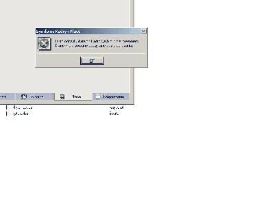

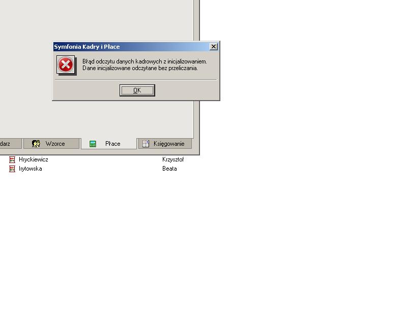

Sytuacja nastepująca KDP 2010.1a pervasive 8.0
Po aktualizacji (?) z wersji 2009.1 przez wszytskie wersje pośrednie po wejsciu do wynagrodzen jednego z pracowników pojawia sie następujący komunikat "Błąd odczytu danych kadrowych z inicjalizowaniem.Dane inicjalizowane odczytane bez przeliczania" (załączony screen). Nie mam pewności czy błąd ten pojawił się ze względu na aktualizację, bo został odkryty tydzień po. Po przeprowadzeniu aktualizacji jeszcze raz wszystko wygląda OK. Z tym że minął tydzień pracy działu kadr i dobrze byłoby naprawić bazę . Ktoś spotkał sie z podobnym błędem i czy można go jakoś naprawić? Dodam jeszcze że program kadrowy jest dość mocno zmodyfikowany (dorobionych jest masa składników i wzorców) co może być nie bez zanczenia.
Za sugestie z góry dziękuje
blad.jpg [ 23.68 KiB | Przeglądany 3633 razy ]

Zapomniałem dodać , że po tym błędzie nie da się odczytać danych na zakładce płace w całym zakresie zatrudnienia pracownika - również w zamkniętych okresach płacowych

W danych kadrowych dla bilansu urlopowego nie jest ustawiona (jest pusta) "data od" obowiązywania wartości kadrowej. Uzupełnij na właściwą a powinno się naliczać się wynagrodzenie.
pozdrawiam
