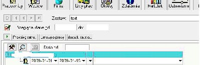

czy jest jakiś sposób na to, aby wyciągnąć liczbę dni obowiązywania danego elementu kadrowego?? (printscreen)
czyli od 2009-01-01 do 2009-01-15 jest 15 dni
szukałem na to jakiejś formuły ale nic :(

Elementy kadrowe nie mają dat obowiązywania. Mają je natomiast _wartości_ elementów kadrowych. Możesz np. pobrać tablicę wartości danego elementu w określonym przedziale czasowym (np. ostatni rok) i przeglądając ją sprawdzać datę początku i końca obowiązywania poszczególnych wartości.
Zajrzyj do pliku "Funkcje do formul i raportow.rtf". Rozdział 1.2.

Moja propozycja to skorzystanie z LMD a przykład masz w elemencie "Okresy zatrudnienia i przerw u poprzednich pracodawców"

Jak już będziesz miał tę wartość w HrValue v, to już jest moment:
Date dt1
Date dt2
dt1.FromStr(v.beginDate)
dt2.FromStr(v.endDate)
if dt1.Valid() && dt2.Valid() then result = dt1.DaysUntil(dt2)
A uzyskanie tego v, to chyba jedna linijka.
