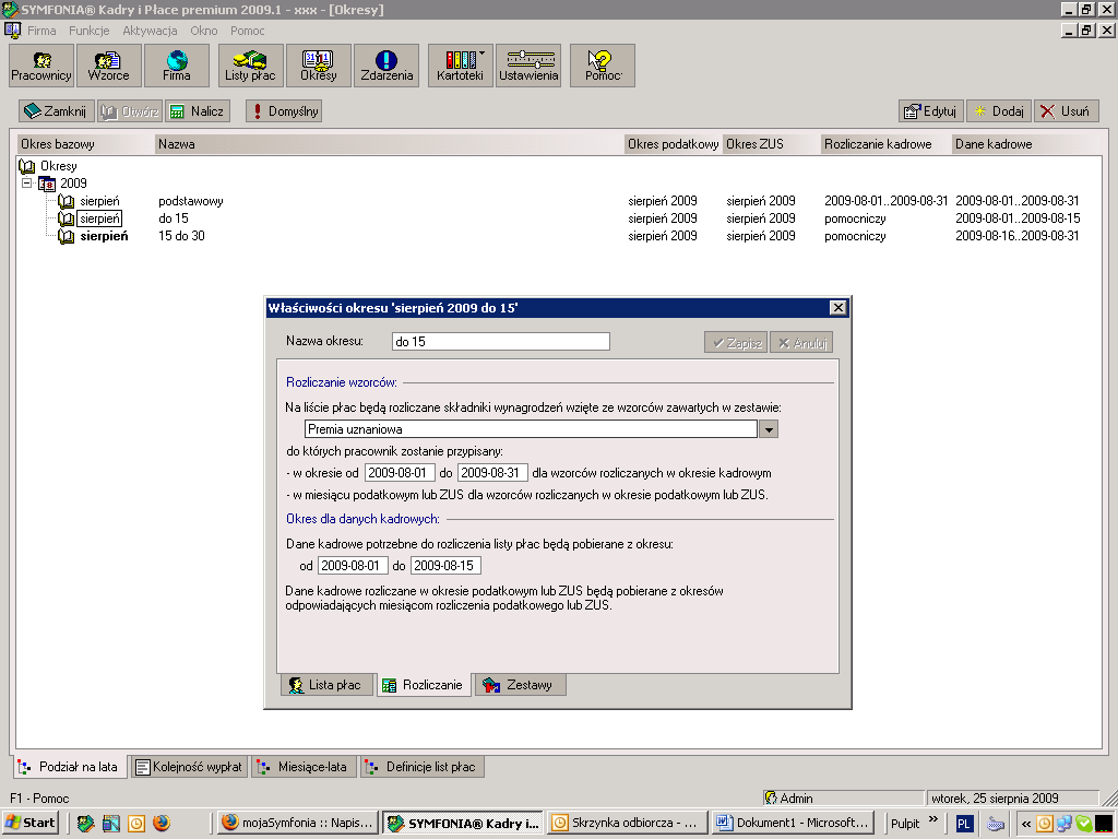

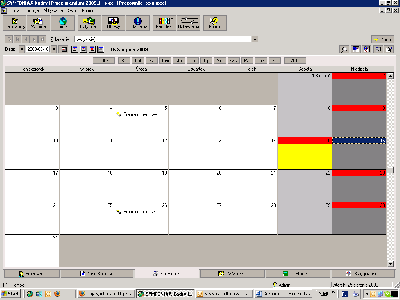

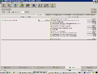

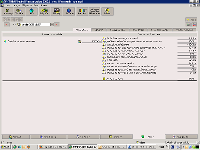

1. otwieram 2 takie same okresy pomocnicze - premia uznaniowa w tym samym miesiącu, zmieniam w nich na drugiej zakładce "rozliczanie" okres dla danych kadrowych,
2. potem dodaje zdarzenia - premia uznaniowa w kalendarzu jednemu pracownikowi - 2 premie w tym samym miesiącu,
3. koniec :)

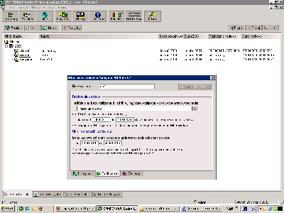

Komentarz: pierwszy okres

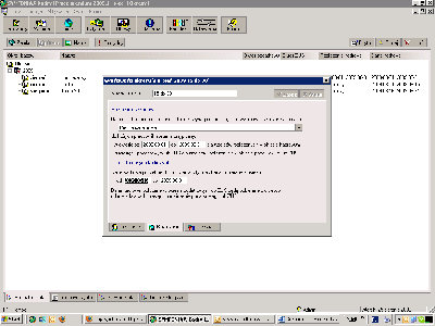

Komentarz: drugi okres
image003.png [ 57.7 KiB | Przeglądany 5173 razy ]

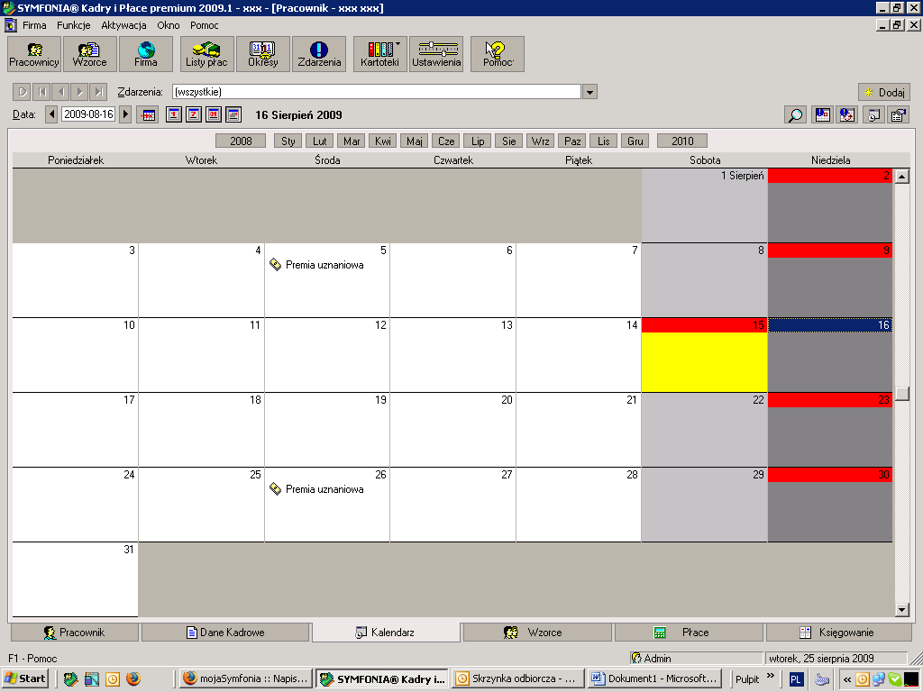

Komentarz: w kalendarzu
image005.png [ 41.99 KiB | Przeglądany 5167 razy ]

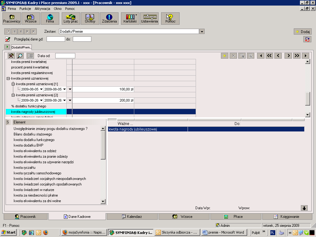

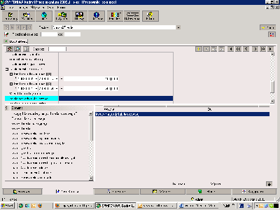

Komentarz: w danych kadrowych
image007.png [ 52.81 KiB | Przeglądany 5166 razy ]

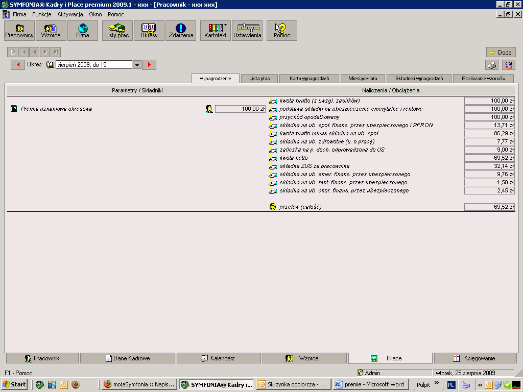

Komentarz: pierwsza premia
image009.png [ 47.72 KiB | Przeglądany 5175 razy ]

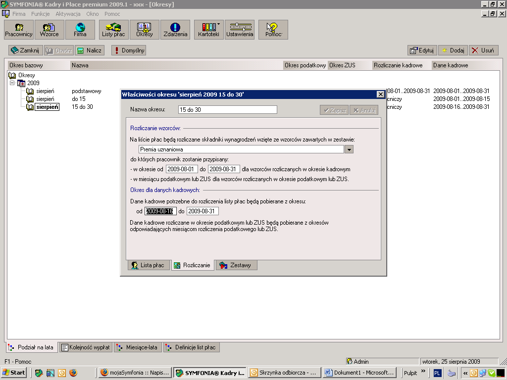

Powodem nienaliczania premii na drugiej liście było to że zawężony zakres dat wpisywałem na zakładce 'rozliczenie' również w te górne rubryczki 'w okresie od ... do ... dla wzorców rozliczanych w okresie kadrowym'.
Było by świetnie gdyby ktoś wyjaśnił mi związek przyczynowo-skutkowy powodujący takie działanie programu.
Blanka +1. Dzięki za Twój czas.
