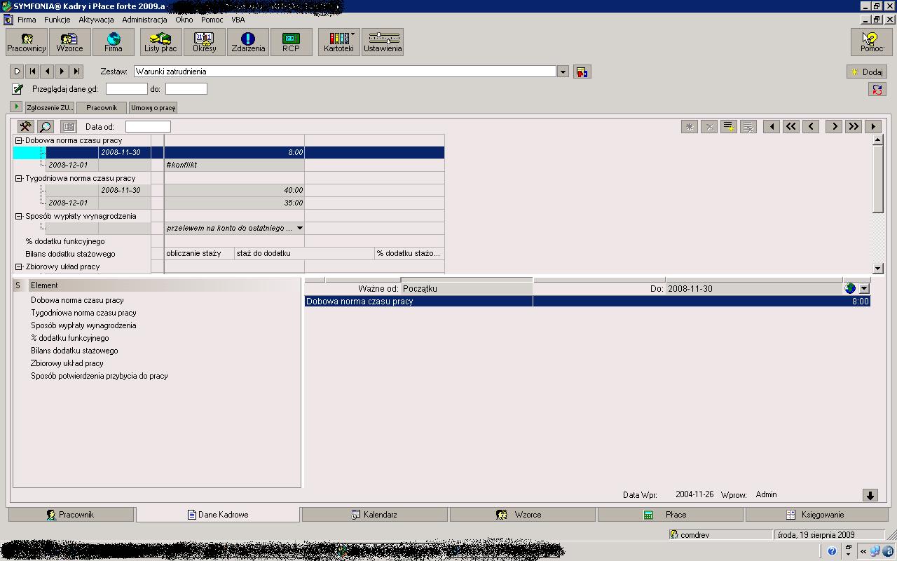

Sytuacja wygląda tak. Pracownik z przypisanym wzorcem "7/8" który to ma ustawiony kalendarz + dane kadrowe "dobowa norma czasu pracy" i "tygodniowa norma czasu pracy" odpowiednio na 7:00 i 35:00. Po przypisanu tekigo wzorca dla pracownika zatrudnionego na umowę o pracę w jego danych kadrowych powstaje konflikt jak na zrzucie poniżej. Co z tym fantem zrobić ??
Komentarz: zrzut ekranu
error_konflikt.JPG [ 123.63 KiB | Przeglądany 2152 razy ]
Pozdr
TaTanka

a ustawiłeś w nowym wzorcu czasu pracy 7/8 priorytet inicjalizacji np. na 2000 ?

Przy inicjalizacji kalendarza dla tego wzorca mam priorytet 2000.

tatanka pisze:
Przypuszczalnie masz konflikt wartości kadrowych pomiędzy dwoma wzorcami. Nie można ustawić tej samej danej kadrowej przez 2 różne wzorce. Masz 2 wyjścia:
    1. Ustawić konfliktująca wartość indywidualnie, a nie przez wzorzec
    2. Usunąć ustawienie tej wartości we wzorcu kolidującym (prawdopodobnie "Pracownik etatowy") i zastanowić się nad sposobem przydzielenia wartości domyślnej tam zadeklarowanej w inny sposób

hmm... Ale co ciekawe norma tygodniowa też jest ustawiana w 2 wzorcach i nie powoduje konfliktu. Trochę uciążliwe będzie ustawianie ręczne tych wartości .
