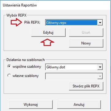

Post Re: Edycja paska płacowego / dostosowanie paska płacowego
Rozpocznij wykonywanie raportu. W oknie z parametrami raportu wybierz przycisk Ustawienia wydruku.
W oknie Ustawienia raportów wybierz Edytuj.
kadry_repx_edytuj_01.jpg [ 28.29 KiB | Przeglądany 8996 razy ]

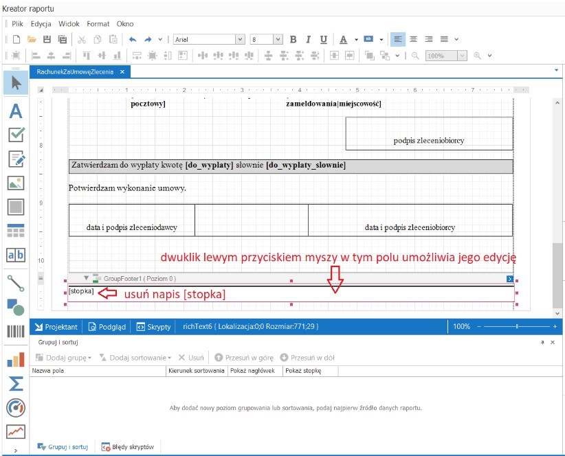

Otworzy się Edytor
kadry_repx_edytuj_02.jpg [ 111.8 KiB | Przeglądany 8995 razy ]
Sprawdź wszystkie raporty pasków bo nie każdy ma możliwość EDYCJI.

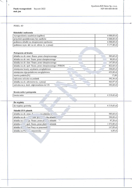

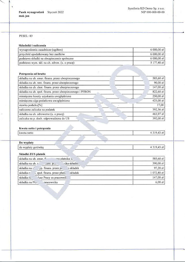

Dzięki @rafal oraz @Administrator za pomoc :).
Udało się zmodyfikować dokument o nazwie "Pasek wynagrodzeń".
Sam plik nazywa się "Paski.repx" i znajduje się w "C:\Program Files (x86)\Sage\KiP\22.20\Raporty\REPX".
Modyfikowałem go przez program Symfonia KiP 2022.2 wchodząc w Kartoteki > Raporty > REPX (przycisk w prawym górnym rogu) następnie klikałem Otwórz i otwierałem Paski.repx.
Wrzucam dla innych gotowy, przygotowany plik Paski.repx pod wyżej pokazany papier do poufnego wydruku, może kiedyś się komuś przyda.
Tak wygląda pasek po zmianach, linie naniesione na papier to obszar gdzie papier jest sklejany.
ZAŁĄCZNIK Z PLIKIEM POD OBRAZKIEM.
pasek-wzor.png [ 174.57 KiB | Przeglądany 8847 razy ]
Komentarz: Pasek w formacie repx zmodyfikowany pod papier do poufnego zadruku.
Paski-repx.zip [9.55 KiB]
