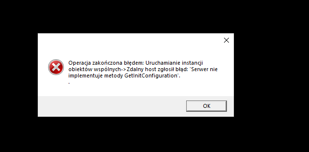

zainstalowałam najnowszą wersję programu kadry i płace 2022
zainstalowałam konfigurację globalną na serwerze - wskazałam port inny niz ten zaproponowany przez instalkę
instalacja na serwerze przebiegła pomyślnie, baza przekonwertowana.
lecz jest problem na stacji roboczej
pojawia się komunikat
blad.png [ 7.33 KiB | Przeglądany 4871 razy ]

Dzień dobry,
a na serwerze jest zainstalowana aktualna wersja Symfonia Common KiP?

Tak oczywiście zainstalowałam najnowszą wersję konfiguracji globalnej.
Wygląda ona inaczej niż poprzednie, bo nie mogę znaleźć ustawień, gdzie mogę sprawdzić np. port jaki wskazałam.
Czy jakieś zapory na komputerze mogą przeszkadzać?
Choć szczerze to wyłączałam zapory na stacji roboczej i nic to nie pomogło.

no co do zasady wygląda tak samo, więc może to jednak nie było to?
na stacji w katalogu symfonia znajduje się CMNKiPConfig, na serwerze powinien być w katalogu C:\Program Files (x86)\Sage\SymfoniaServicesKiP\22.0\
na stacji powinien byc ustawiony adres serwera i port, na serwerze port.

pobrałam instalkę z tego miejsca - Install_SymfoniaServices_2022.exe
https://pobierzprogram.symfonia.pl/50c20220

Post Re: Problem po aktualizacji KDP 2022 na stacji roboczej
to do Finanse i Księgowość
do KiP jest tutaj
https://pobierzprogram.symfonia.pl/KIP20220
