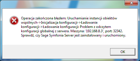

Komentarz: U mnie przy uruchamianiu Kadry i płace taki:
33420381-8F29-4184-88FB-8C5E18D7413D.png [ 36.03 KiB | Przeglądany 6706 razy ]

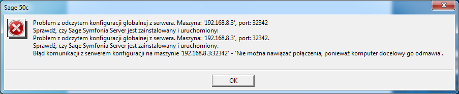

Komentarz: A przy uruchamianiu Sage 50c pojawia się taki komunikat
C80A1E8F-8AED-4810-B6EF-CC995D3F6948.png [ 38.97 KiB | Przeglądany 6706 razy ]

Post Re: Kadry i Płace One Payroll + 50cloud FK
Na serwerze brak otwartego portu.
Panel sterowania/System i Zabezpieczenia/Zapora systemu Windows/Ustawienia zaawansowane/Reguły przychodzące/Nowa reguła
port
