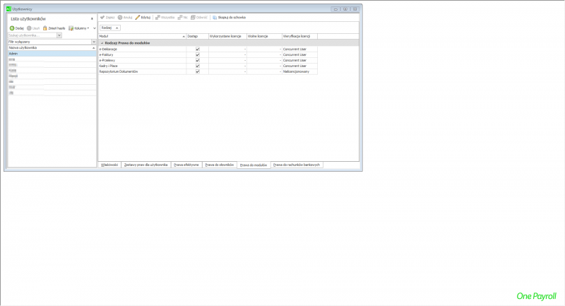

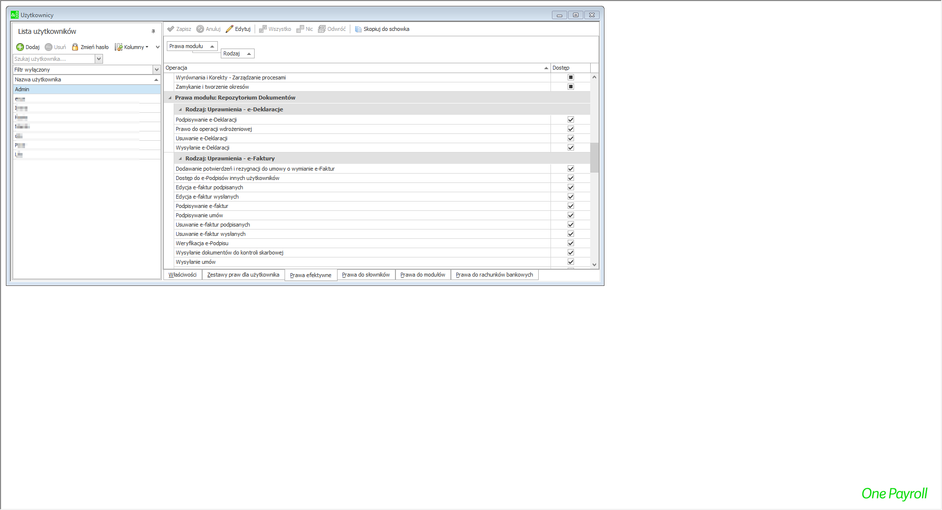

U nas taka sytuacja była w firmach które na nowo zakładaliśmy w tym roku. Po prostu musisz nadać prawa danemu użytkownikowi do e-deklaracji. Admin też nie ma od razu takich praw, musi sobie je nadać :). Administarcja -> Użytkownicy -> i na danym użytkowniku lub Adminie ptaszkujesz odpowiednie pola w zakładkach "prawa efektywne" i "prawa do modułów". Po wszystkim trzeba na nowo zalogować się do firmy.
2019-01-17 05_53_41-Sage Kadry i Płace 2019.1.b - Safer SJ - Użytkownicy.png
2019-01-17 05_53_41-Sage Kadry i Płace 2019.1.b - Safer SJ - Użytkownicy.png [ 57.96 KiB | Przeglądany 3580 razy ]
2019-01-17 05_55_54-Sage Kadry i Płace 2019.1.b - Safer SJ - Użytkownicy2.png
2019-01-17 05_55_54-Sage Kadry i Płace 2019.1.b - Safer SJ - Użytkownicy2.png [ 45.58 KiB | Przeglądany 3580 razy ]
