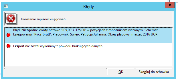

Może ktoś mi podpowie co mam źle skonfigurowane, ponieważ nie mogę zaksięgować rozliczenia umowy zryczałtowanej.
Pracownik w jednym miesiącu może mieć kilka umów zryczałtowanych, które są księgowane na różne konta. Podczas księgowania pojawia się następujący błąd:
blad.png [ 13.67 KiB | Przeglądany 4559 razy ]

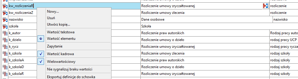

Zdefiniowałam parametr księgowy:
parametr.png [ 23.66 KiB | Przeglądany 4559 razy ]

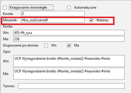

Użyłam go w schemacie księgowania:
schemat.png [ 10.81 KiB | Przeglądany 4559 razy ]

Mnożnikiem jest kwota ? A dokładnie rozliczenie umowy cywilnoprawnej ?
Wydaje mi się że mnożnikiem powinna być jakaś liczba/klucz ale ja tego schematu nie tworzyłem i nie wiem co autor miał na myśli.

Chciałabym zaksięgować kwotę brutto na odpowiednie konta. Pracownik może mieć w jednym okresie płacowym rozliczonych kilka umów zryczałtowanych. Konta mogą być różne w zależności od tego do jakiego kosztu jest przypisana umowa.
Jaka liczba/klucz mógłby być w tym przypadku mnożnikiem?

Do jakiego elementu masz przypięty ten schemat? A w przypadku umowy-zlecenia?

Jest na pewno przypięty albo do widoku Umowa zryczałtowana.rozliczenie albo do kwoty rozliczenia. Aby zaksięgować umowę zryczałtowaną ze współczynnikiem ważonym potrzebny jest element, który ma jednoznaczną wartość - np. naliczenie (w danym okresie jest zawsze konkretną kwotą). Można go uzyskać np. tworząc nowe naliczenie "Przychód z umowy zryczałtowanej", formuła Suma warunkowa, argument - widok "Umowa zryczałtowana. rozliczenie" i następnie do tego widoku można dołączyć Twój schemat księgowania. Druga, bardziej elegancka metoda, to dodanie składnika wynagrodzenia analogicznie jak jest to w standardzie zrobione w innych typach UCP - np. składnik "Umowa zryczałtowana - rozliczenie", formuła Suma wybranego atrybutu elementów kadrowych, argumenty - "rozliczenie", "Rozliczenie umowy zryczałtowanej". Element taki trzeba oczywiście umieścić we wzorcu "Umowa zryczałtowana".
