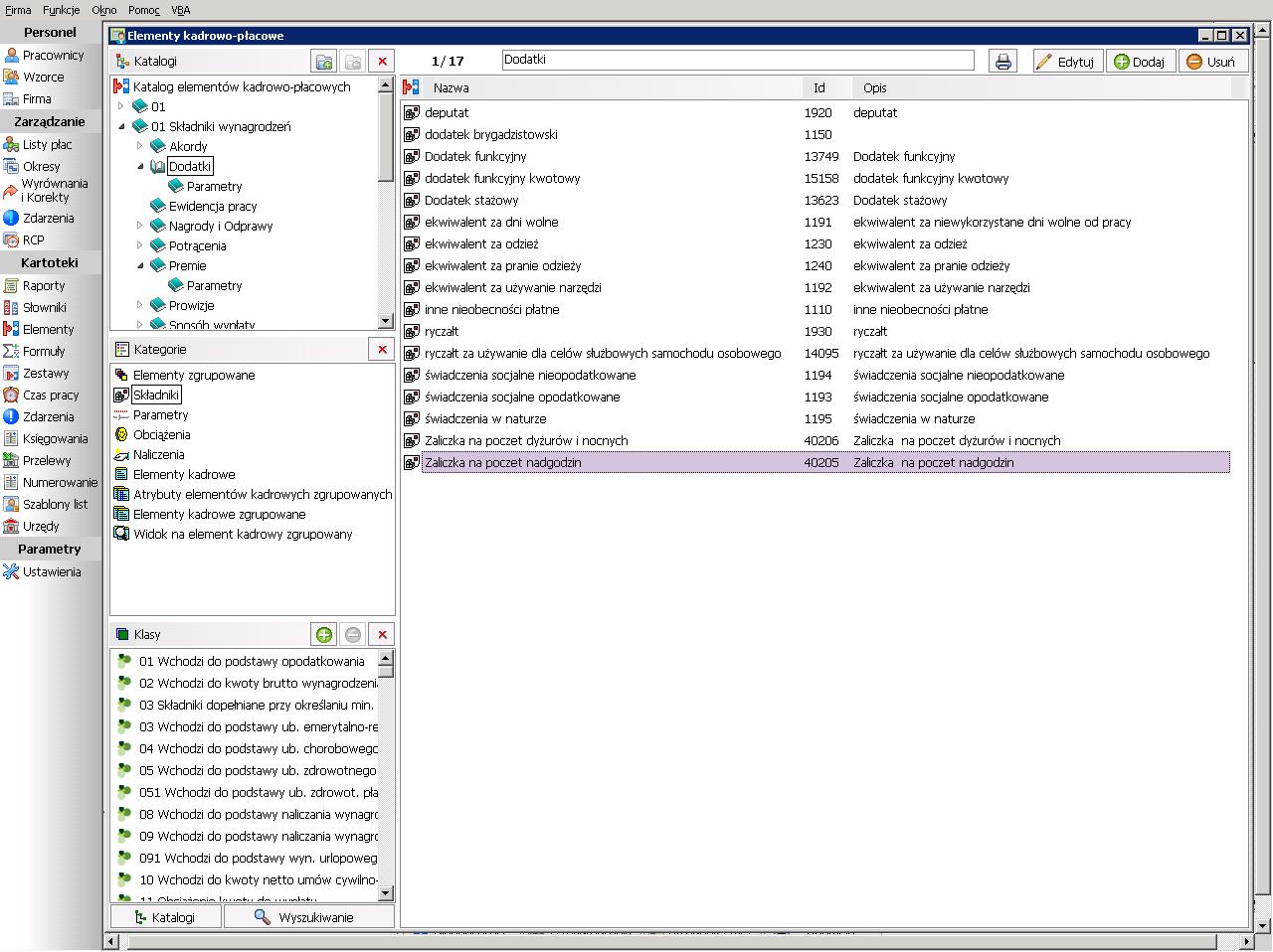

Witam!
Mam pewien problem. Nie wiem jak dodać wszystkim pracownikom nowe elementy wynagrodzenia tzn. "zaliczka na poczet nadgodzin" i "zaliczka na poczet dyżurów i nocnych". Dodałem nowe elementy jednak nie wiem jak wpisać je jako część wynagrodzenia, tak aby pojawiły się w zakładce użytkownika "płace".
z2.jpg [ 190.58 KiB | Przeglądany 4405 razy ]
z1.jpg [ 192.95 KiB | Przeglądany 4405 razy ]

Poczytaj w dokumentacji na temat wzorców i podpinaniu pod nich elementów :) Na pewno pomoże. Dla bardziej ambitnych jest jeszcze temat obsługi przypisywania do wzorców przez zdarzenia kalendarzowe. Tzn. tworzysz swoje zdarzenie, w zdarzeniu podpinasz wzorzec, a wzorzec dopina element płacowy. Potem wystarczy tylko hurtowo dopisać zdarzenie. Wszystko jest w dokumentacji.

Tak więc jeśli wejdziesz na zakładkę PŁACE. Na górze po prawej są zakładki (wynagrodzenie, lista płac, karta wynagrodzeń, miesiące lata i składniki wynagrodzeń i rozliczenie wzorców) wejdź w tę przedostatnią składniki wynagrodzeń. Na dole są dwie zakładki KATALOGI I KATEGORIE. wejdź w kategorie i w składniki. Znajdź np. dodatek za nadgodziny ( bądź poszukaj tego co ci potzebne) i przeciągnij na lewą stronę:) i powinno ci się pokazać w płacach:)

Dziękuję za wskazówki, ale akurat do tego doszedłem dość szybko po napisaniu mojego tematu :) Problemem jest teraz to, żeby zrobić coś takiego dla wszystkich. W aktualnej formie muszę wchodzić w edycję każdego pracownika i ustalać pojedynczo składniki wynagrodzenia. W jaki sposób wpisać masowo nowy element. Wertuję teraz zestawy w kartotekach...

Więc tak jak pisałem - wzorce są tu rozwiązaniem dla Ciebie. Tworzysz nowy wzorzec i hurtowo dodajesz do niego pracowników - wszyscy będą mieć Twój składnik, jeśli podepniesz go pod ten wzorzec.
