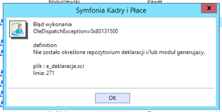

Przy generowaniu deklaracji wyskakuje komunikat zamieszczony na screenie.
Wybieram pracownika, klikam wygeneruj raport , wybieram bieżący, następnie Pit-11 wersja 21, za rok 2014.
Przeklikuję dalej i pojawia się komunikat poniżej ,( żadne dane nie trafiają do folderu z e-deklaracjami :( )
Błąd wykonania
OleDispatchException=0x80131500
definition
Nie zostało określone repozytorium deklaracji i/lub moduł generujący.
plik : e_deklaracjie.sci
linia:271
Konfiguracja:
Kadry 2015b zainstalowane na serwerze , baza pervasive.
Użytkownik korzysta z kadr zainstalowanych jako klient na stacji roboczej, tam też jest zainstalowany program e-deklaracje 2015.
(na serwerze przy próbie wygenerowania e-deklaracji z kadr2015b , występuje ten sam błąd , natomiast z finansów nie ma problemu)
Na tym samym serwerze, oraz innych stacjach roboczych są pozostałe programy symfonii, i e-deklaracje nie maja problemu np z Finansami.
Proszę o pomoc.
Dodatkowe pytanie , gdzie znajduje się ten plik e_deklarcje.sci ?bo po przeszukaniu dysku nic nie znalazło.

przeczytaj mój post i znajdziesz rozwiązanie - czyli jeszcze raz należy przeinstalować 2015b - taki efekt jak ty otrzymalem za pierwszym razem

Niestety reinstalacja programu nie pomaga :(

e-Deklaracje trzeba instalować na dysku C.
PIT-11 w ogóle nie działa, jeżeli stoi się na roku 2015 i przełącza w dialogu na 2014. Trzeba uruchomić go stojąc na roku 2014. Taki urok wersji 2015.b.
