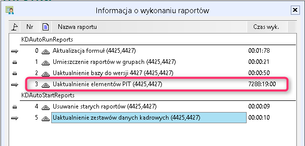

dzień dobry,
no i się zaczęło :-(
Próba konwersji bazy z kdp2014a do 2014.1 wydaje się nie mieć końca program wisi dwa dni na naliczaniu zestawów do PIT ... postanowiłem puścić to naliczanie po konwersji (proces konwersji informuje o takiej możliwości) ... odtworzyłem kopię na innym komputerze, przeindeksowałem, zaktualizowałem do 2014.1 1 z okna okresy/Miesiące-Lata wykonałem nalicz dla roku 2013 ale jest tak samo ... W bazie jest około 250 osób ale większość na umowach o dzieło / prawach autorskich i to nie w każdym miesiącu (raz jeden raz drugi) ...
A jakie są Wasze doświadczenia i czy/jak ten proces można przyspieszyć?

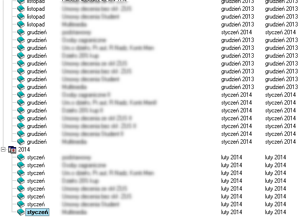

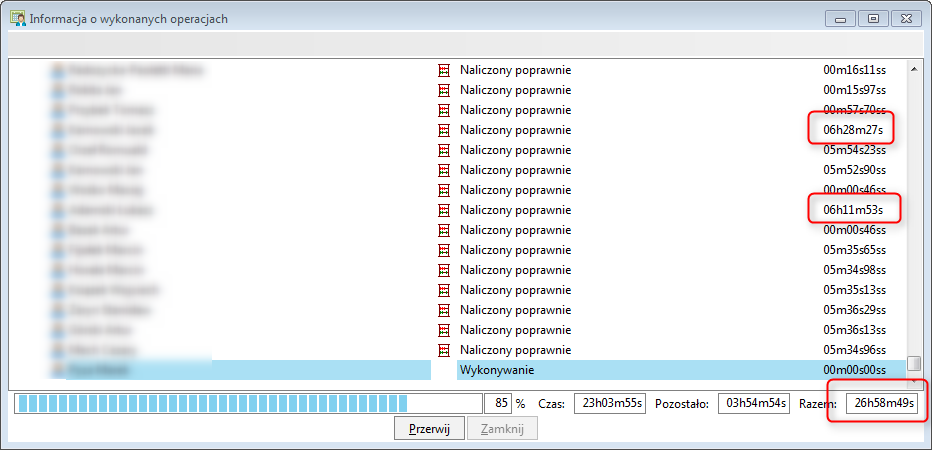

Idziemy na rekord czy ktoś może pochwalić się "lepszym" wynikiem ? Operacje uruchomiłem równolegle na różnych maszynach (serwer2012+Xeon+PSQL i DualCore2,5GHz+Win7Pro Brtv z kilku godzinnym opóźnieniem na Win7) ale postęp jest taki sam!
Na litość Boską co się dzieje w tym SAGE-u? Rozumiem cięcie kosztów ale nie kosztem zatrudniania ludzi z przypadku! Co rok to jest gorzej! Może powiedzcie Klientom, że nie dajecie rady, wywieście białą flagę i się poddajcie bo to zadanie (ciągnięcie projektu pod tytułem Kadry i Płace) chyba Was przerosło!
Dodałem jeszcze listę okresów z wersji 2014a.
Jak długo powinienem jeszcze czekać?
Robert

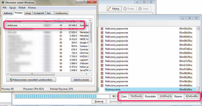

Czy masz pervasive? z tego co widze to proces taki tam jest - wiec pytanie brzmi jaki masz ustaeiony rozmiar memory cache ( i czy jest on w>= od rozmiaru katalogu z baza? I czy wogole cache jest tam wlaczony? ( jesli masz btrieve tez to samo pytanie) no i czy dawno robiles rebuild tej bazy?

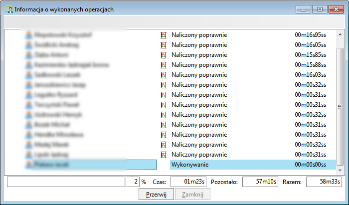

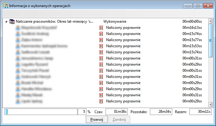

dziękuję za włączenie się do dyskusji oraz za cenne rady ale pozwoli Kolega, że się z nim nie zgodzę, zrobiłem test z włączonym i wyłączonym cachem i wyniki są porównywalne. Z moich doświadczeń wynika, że kluczowe znaczenie na ilość okresów płacowych (u mnie jest kilka (4-5) od umów c-p i dwa z umowy o pracę) Przekonwertowałem do tej pory tylko kilka baz (z wersji 2014 do 2014.1) i jeśli był to 1 okres płacowy na 1 miesiąc to szło normalnie jeśli były dwa okresy w jednym miesiącu to szło około 4 razy dłużej...
A teraz poproszę Cię o zrobienie testu na firmie Demo_KD, nalicz okres listopad, sprawdź ile czasu zajmuje naliczenie dla Antkowiaka, przerwij proces , dodaj trzy miesiące dla UCP i w jednym z nich wstaw i rozlicz jakąś umowę, nalicz okres i sprawdź jaki dostaniesz wynik (u mnie było to 10 razy dłużej) i sprawdź jakie znacznie ma włączony i wyłączony cache potem wyobraź sobie bazę, która ma 5 razy więcej okresów płacowych i blisko 10 razy więcej pracowników ...
Na zakończenie tego wątku tylko dodam:
jedno jest pewne, naliczanie elementów PIT radzę robić po wykonaniu konwersji bazy danych - będzie można na tej bazie pracować (jeśli licencja jest wielostanowiskowa) no i jest mniejsze zagrożenie konieczności odtwarzania danych podczas jakiegoś niefortunnego zdarzenia.
pozdrawiam
Robert
Komentarz: z użyciem cache
2014-02-03_16h15_29.png [ 88.98 KiB | Przeglądany 7186 razy ]
Komentarz: bez użycia cache
2014-02-03_16h09_30.png [ 94.42 KiB | Przeglądany 7186 razy ]
