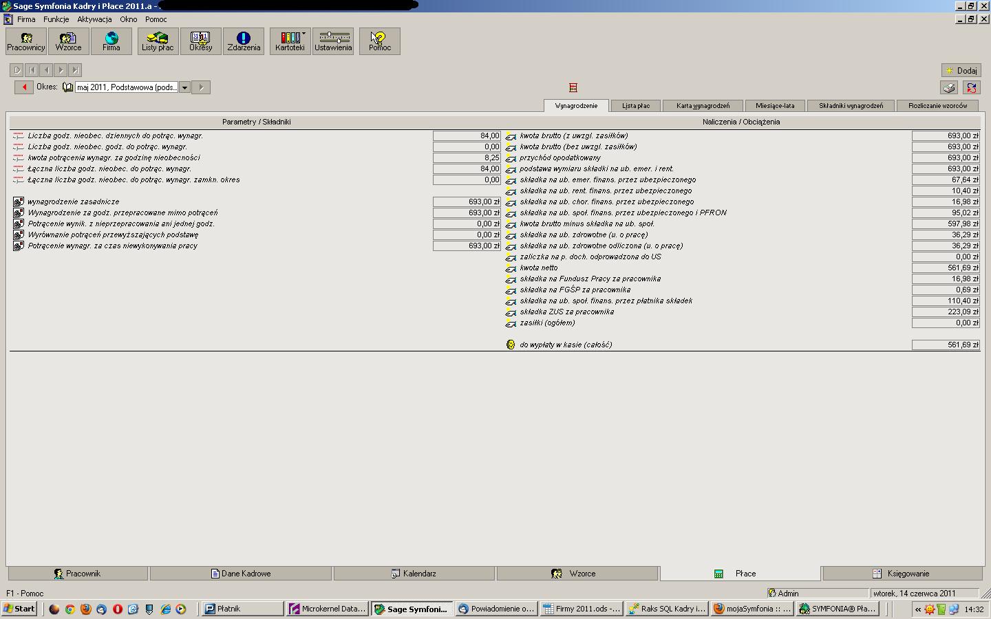

Mam sytuacje, której nie rozumiem.
Wprowadziłem do kalendarza urlop bezpłatny za cały maj. Symfonia potrąciła mi za nieobecność, ale dodała jednocześnie składnik "Wynagrodzenie za godz. przepracowane mimo potraceń".
Nie rozumiem działania symfonii. Przecież powinna potrącić wynagrodzenie i koniec.
Co to jest za składnik??? Kiedy on sie pokazuje

A ma on jakas wartosc?

Ma wartość potrącenia.

jeszcze załącznik
screen.JPG [ 151.61 KiB | Przeglądany 5466 razy ]

a ile jest w maju godzin roboczych - chyba 168 a nie 84 :!: . Jak przepracował 84 h to jest pół miesiąca, to jak program mam policzyć cały miesiąc (dolicza przepracowane 84 h godziny!). Chyba, że pracuje na 1/2 etatu wtedy trzeba ustawić tak w danych kadrowych.

jest zatrudniona na pół etatu , wzorce są przyporządkowane

А na kalendarzu co ma ten delikwent? moze przypadkiem 21 dni po 8h?

w kalendarzu jest cały maj urlop bezpłatny (od 1 do 31 maja)

ok, ale kalendarz masz ustawiony zapewne na 8 h dziennej normy i dlatego liczy 8 a nie 4 h. Jak klikniesz sobie na jakiś dzień prawym przyciskiem myszy i informacje o dniu to porawdopod. pisze Nazwa wzorca dnia: 8 godzin dziennie i musisz to zmienić na 4 h! Inicjalizacja kalendarza i tam wybrać odpowiedni wzorzec czasu pracy.

To taka nowość w Symfonii, która ma korygować wynagrodzenie w nietypowych sytuacjach, jak chorowanie 30 dni w miesiącu 31-dniowym. W Twojej sytuacji zbłądził i warto to zgłosić przez Pomoc / Zgłoszenie problemu z opisem inicjalizacji kalendarza, żeby na przyszłość poprawili. A na razie wyzerować ręką.
