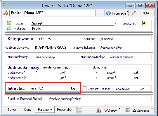

Żeby dodać kolumnę z wagą towaru użyj Designera FastReport
Waga towaru przechowywana jest w polu przelkg

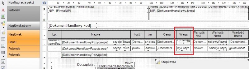

Dodaj do sekcji pozycji pole waga
hmwaga01.jpg [ 129.9 KiB | Przeglądany 34211 razy ]
W nim umieść iloczyn pól : ilość z pozycji oraz waga z danych towaru (intrastat)
[[DokumentHandlowyPozycje.Towar.przelkg]*[DokumentHandlowyPozycje.ilosc]]

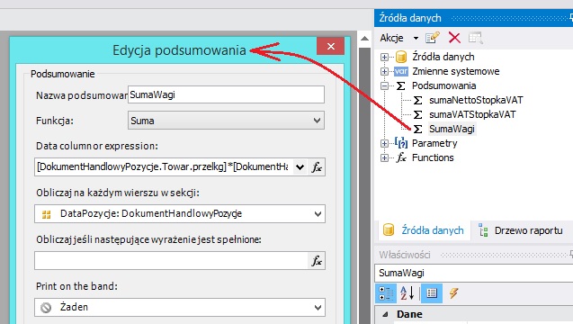

Utwórz sumę
hmwaga02.jpg [ 79.34 KiB | Przeglądany 34211 razy ]

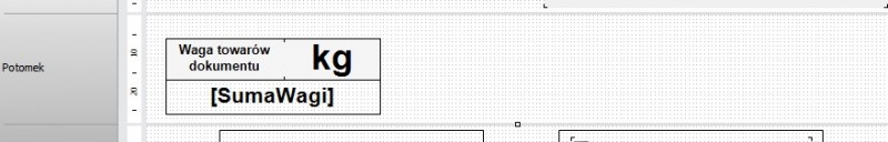

i wstaw ją na dokument
hmwaga03.jpg [ 60.37 KiB | Przeglądany 34211 razy ]

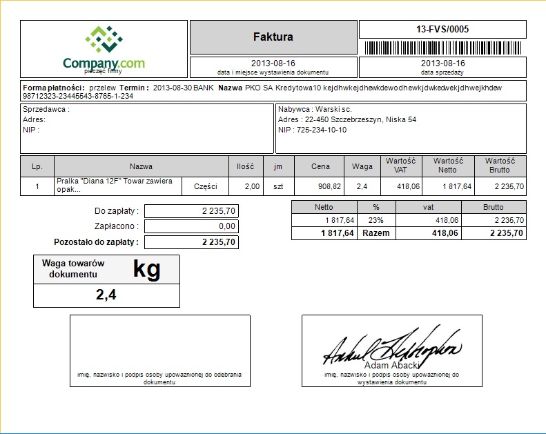

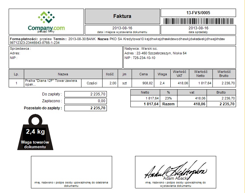

Kurcze jakie to proste
hmwaga04.jpg [ 131.65 KiB | Przeglądany 34211 razy ]
Albo
hmwaga05.jpg [ 127.56 KiB | Przeglądany 34192 razy ]
