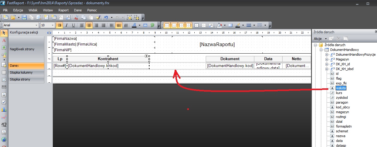

Zmniejszając kolumny Kontrahent i Dokument zrób miejsce na nowe kolumny Waluta i Kurs.
Z prawej strony widzisz pola, których możesz użyć. Złap i przeciągnij pola z drzewa DokumentHandlowy -> Waluta oraz DokumentHandlowy.Kurs.

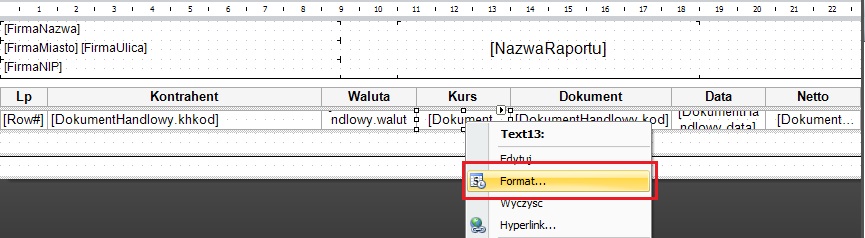

W wiadomości od Użytkownika forum pojawiło się dodatkowo pytanie jak wyświetlić kurs z dokładnością do czterech miejsc po przecinku.
Po zamknięciu podglądu znowu powinieneś znaleźć się w edytorze.
Kliknij prawym klawiszem myszy na polu Kurs i wybierz Format.
hmfastsp06.jpg [ 81.25 KiB | Przeglądany 28566 razy ]
W zakładce Liczba ustaw dokładność wyświetlanych wartości na 4.
