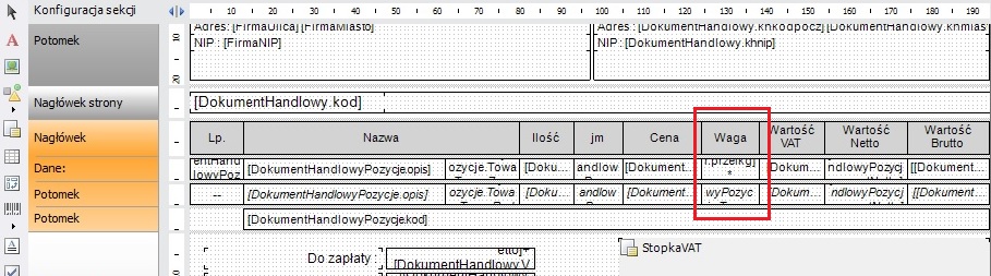

Żeby dodać kolumnę z wagą towaru użyj Designera FastReport
Waga towaru przechowywana jest w polu przelkg
hmwaga00.jpg [ 92.27 KiB | Przeglądany 35015 razy ]
Dodaj do sekcji pozycji pole waga
hmwaga01.jpg [ 129.9 KiB | Przeglądany 35015 razy ]
W nim umieść iloczyn pól : ilość z pozycji oraz waga z danych towaru (intrastat)
[[DokumentHandlowyPozycje.Towar.przelkg]*[DokumentHandlowyPozycje.ilosc]]

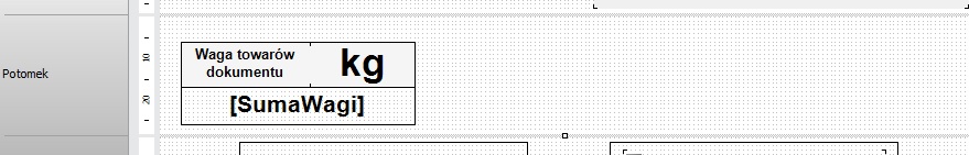

Utwórz sumę
hmwaga02.jpg [ 79.34 KiB | Przeglądany 35015 razy ]
i wstaw ją na dokument
hmwaga03.jpg [ 60.37 KiB | Przeglądany 35015 razy ]
