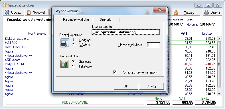

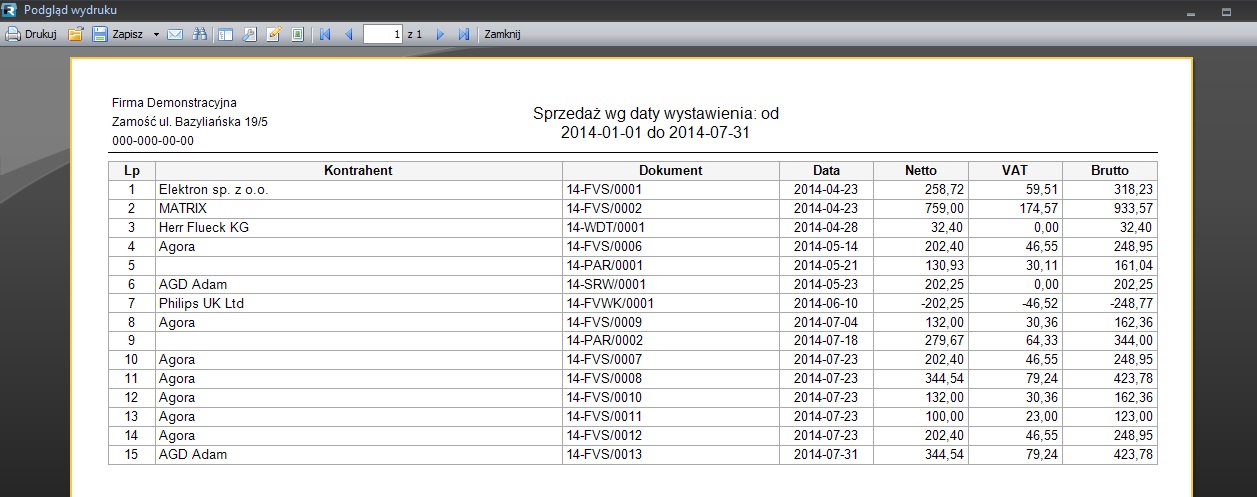

Standardowy raport sprzedaży.
hmfastsp01.jpg [ 184.19 KiB | Przeglądany 37320 razy ]
Jeżeli przy wydruku wybierzesz opcję Pokaż ustawienia raportu pojawi się ten raport w edytorze raportów.

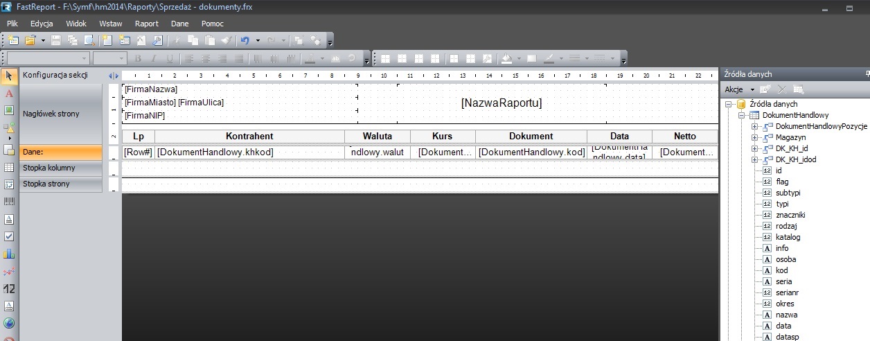

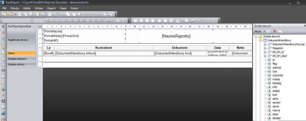

Tak wygląda raport w widoku projektu. Tu możesz wprowadzać własne modyfikacje.
hmfastsp02.jpg [ 159.15 KiB | Przeglądany 37320 razy ]

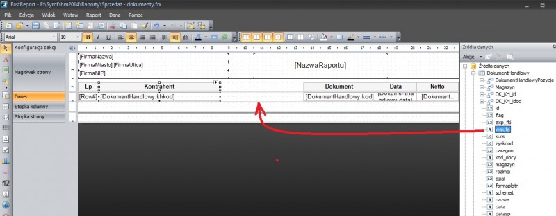

Zmniejszając kolumny Kontrahent i Dokument zrób miejsce na nowe kolumny Waluta i Kurs.
Z prawej strony widzisz pola, których możesz użyć. Złap i przeciągnij pola z drzewa DokumentHandlowy -> Waluta oraz DokumentHandlowy.Kurs.

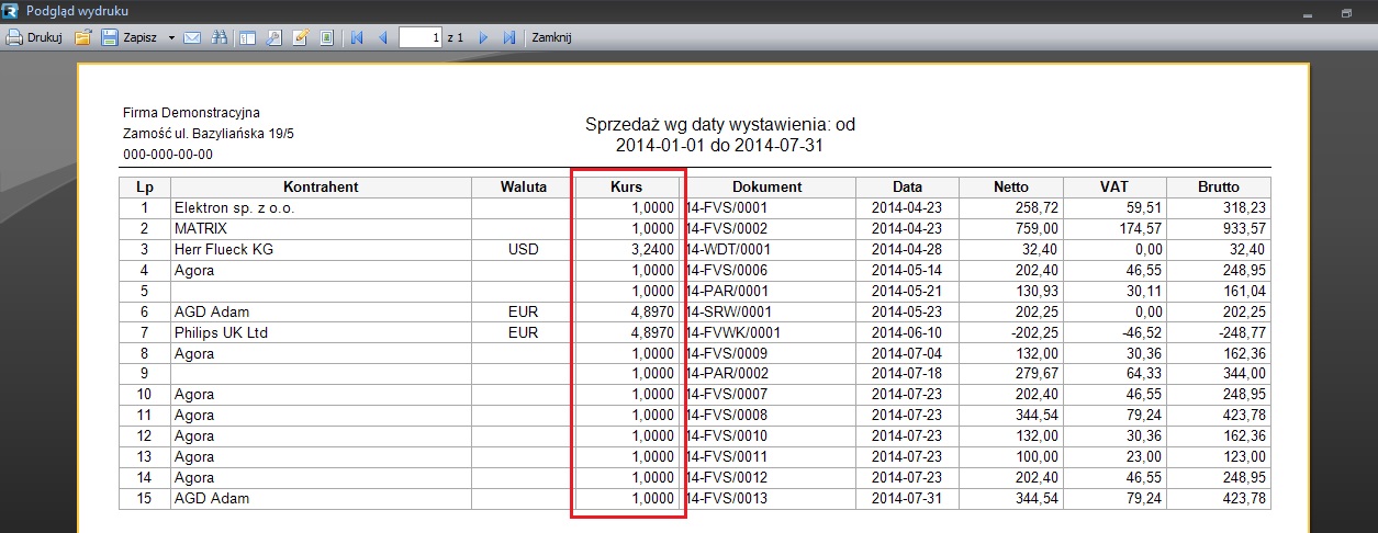

Wciśnij Ctrl+P lub w menu Plik wybierz opcję Podgląd.
hmfastsp05.jpg [ 198.7 KiB | Przeglądany 37320 razy ]

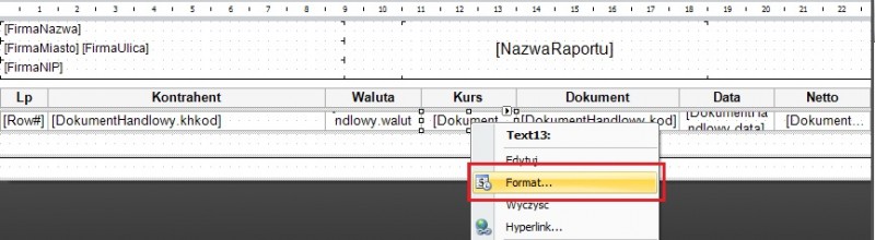

W wiadomości od Użytkownika forum pojawiło się dodatkowo pytanie jak wyświetlić kurs z dokładnością do czterech miejsc po przecinku.
Po zamknięciu podglądu znowu powinieneś znaleźć się w edytorze.
Kliknij prawym klawiszem myszy na polu Kurs i wybierz Format.

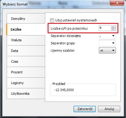

W zakładce Liczba ustaw dokładność wyświetlanych wartości na 4.
hmfastsp07.jpg [ 41.62 KiB | Przeglądany 37320 razy ]
