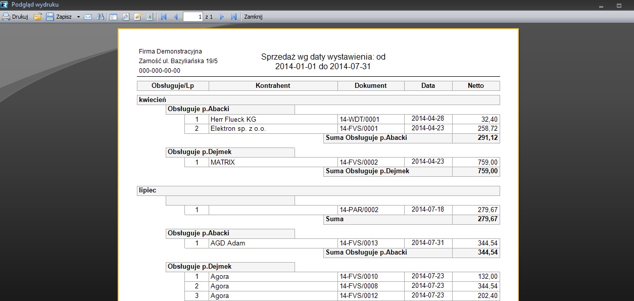

Kolejnym przykładem w, którym świetnie sprawdzi się nasz dodatek oparty na FastReport jest poniższy przypadek.
Użytkownik Forum pisze o zestawieniu sprzedaży z podziałem na Handlowców i miesiące w roku -> viewtopic.php?f=2&t=5913.
hmfastprzyk01.jpg [ 151.84 KiB | Przeglądany 147451 razy ]

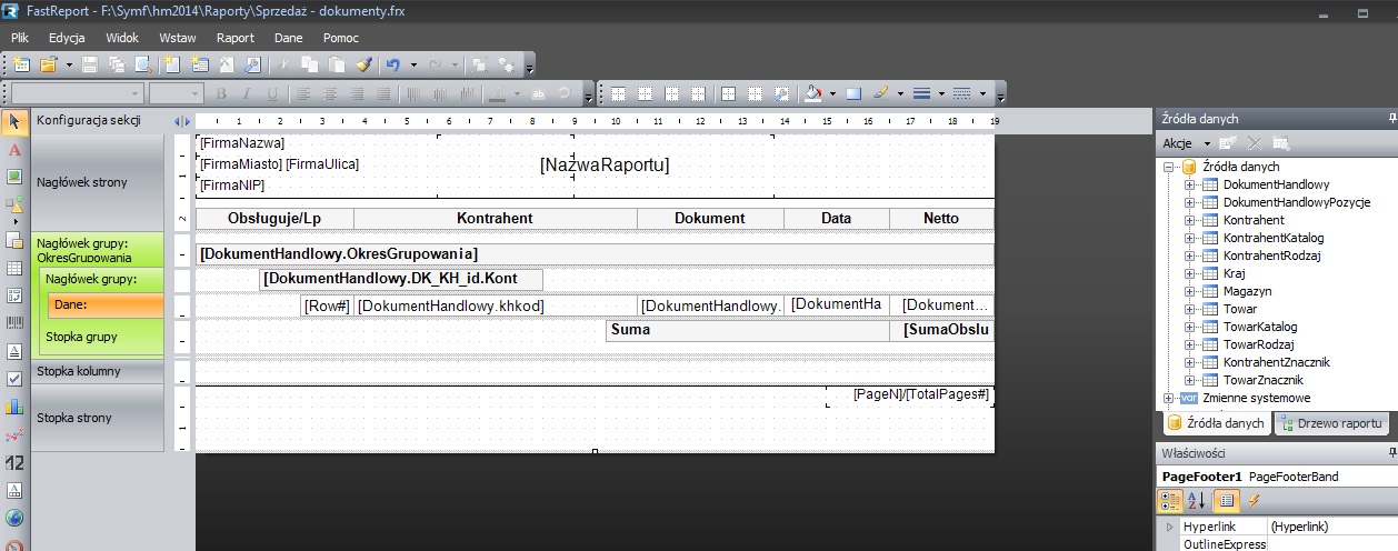

W widoku projektu w FastReport wygląda to tak.
hmfastprzyk02.jpg [ 208.41 KiB | Przeglądany 147451 razy ]

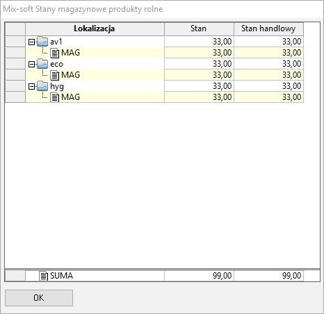

Dodatkowo w towarach jest opcja do prezentacji stanów towarów w kilku bazach danych. Warunkiem jest, żeby towary miały ten sam kod.
W przykładzie av1, hyg i eco to różne bazy danych.
handel_stany_globalne_01.png [ 79.39 KiB | Przeglądany 133814 razy ]
