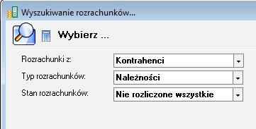

Wyświetl Rozrachunki określając następujące parametry :
fkwind01.jpg [ 12.07 KiB | Przeglądany 41012 razy ]
Wyżej wymienione parametry są wymagane. Aby zawęzić listę eksportowanych transakcji można skorzystać z pozostałych parametrów filtra.

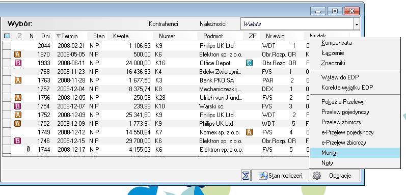

W oknie z listą rozrachunków wybierz Operacje -> Monity

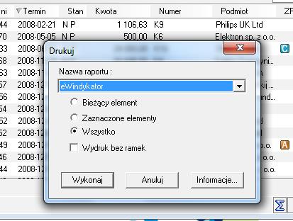

Wybierz raport o nazwie eWindykator i wciśnij Wykonaj. W tym momencie dane o niezapłaconych fakturach zostaną wysłane.

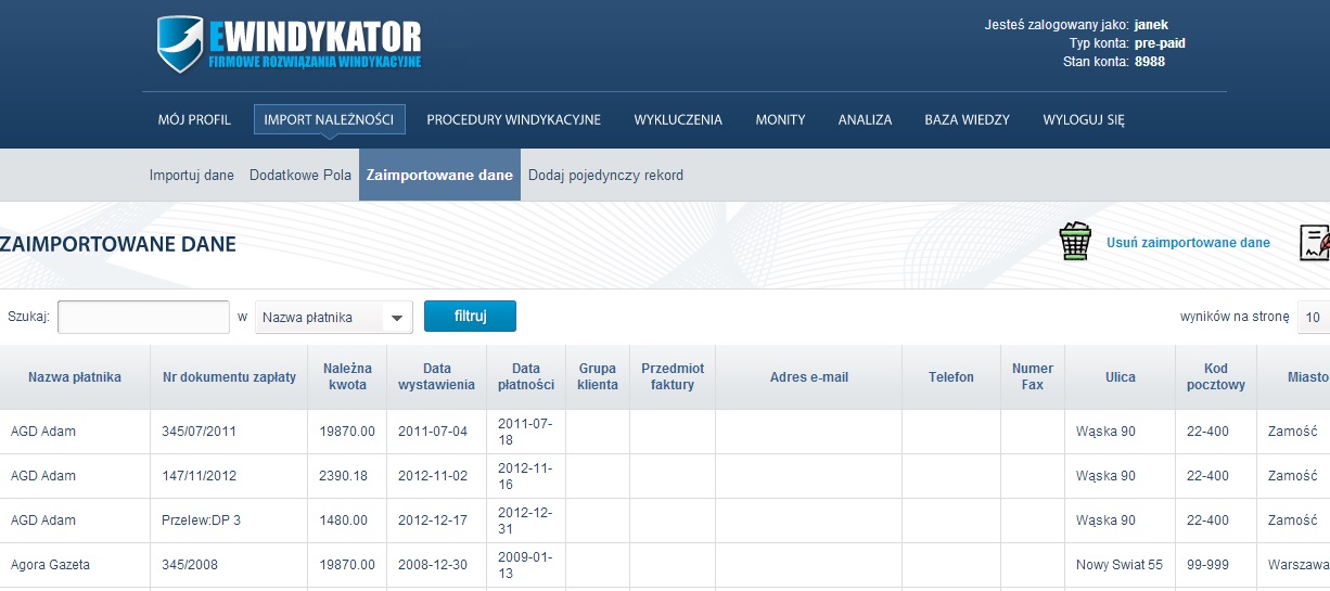

Po poprawnym eksporcie powinny być dostępne na portalu eWindykator.pl po zalogowaniu w miejscu : Import Należności->Zaimportowane Dane.

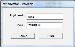

Przy pierwszym uruchomieniu zostaniesz poproszony o podanie nazwy użytkownika i hasła ze strony eWindykator.pl. W tym przypadku konieczne będzie ponowne uruchomienie eksportu z okna Rozrachunków Operacje -> Monity.
fkwind04.jpg [ 10.7 KiB | Przeglądany 41012 razy ]
Aby zmienić ustawienia należy uruchomić raport Raporty -> Własne -> eWindykator – ustawienia

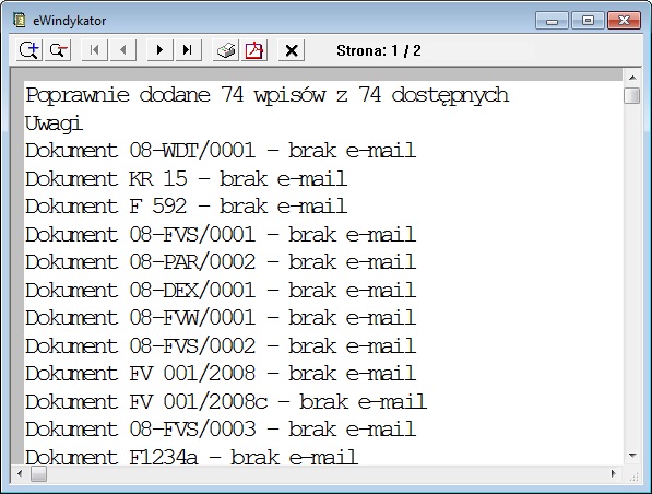

W ostatnim oknie znajdują się informacje o ewentualnych błędach jakie wystąpiły podczas integracji.
fkwind06.jpg [ 113.76 KiB | Przeglądany 40998 razy ]
