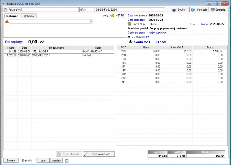

Cześć,
szukam tabeli w której znajdę płatności tak jak na obrazku poniżej. Przeszukałem większość tabel, nie udało mi się znaleźć niestety.
9.png [ 30.8 KiB | Przeglądany 3920 razy ]

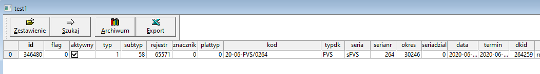

Post Re: [SQL] W której tabeli są płatności?
Niestety nie,
wyszukując tę konkretną fakturę co na początku tematu nie wyskakują mi te dwie płatności osobno. A potrzebuję ich numery, datę płatności i kwoty wyciągnąć.
9.png [ 9.81 KiB | Przeglądany 3916 razy ]

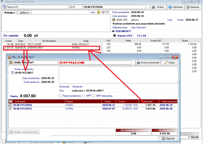

Jednak tak :)
To co pokazałeś to jest transakcja.
A rozliczenia są też w tej tabeli.
Nie rozumiem. Użyłem kodu jak poniżej żeby dostać informacje tej konkretnej faktury. Wynik tego kodu jest w poście wyżej. Z tego zapytania nie mam szczegółów, które mnie interesują tj. te dwa nr dokumentu, data i kwota.
select * from hm.pn as pn where pn.kod LIKE  '20-06-FVS/0264'
Poszukaj jeszcze kodów dokumentów rozliczających może zrozumiesz.
Nie wiem czemu, ale myślałem, że wspólnym mianownikiem będzie kod faktury.
Dobrze, jestem coraz bliżej. Teraz kolejny problem, jak znaleźć tę ilość z płatności, która pokrywa należność dla konkretnej faktury?
EDIT:
Kurczę, ale jak połączyć te płatności z tą konkretną fakturą? Nie widzę wspólnego mianownika.
9.png [ 49.59 KiB | Przeglądany 3881 razy ]
